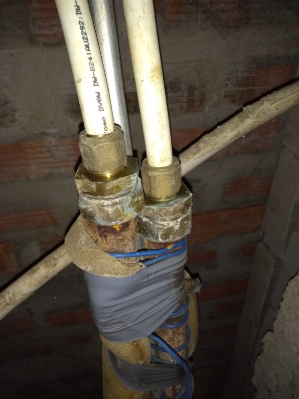

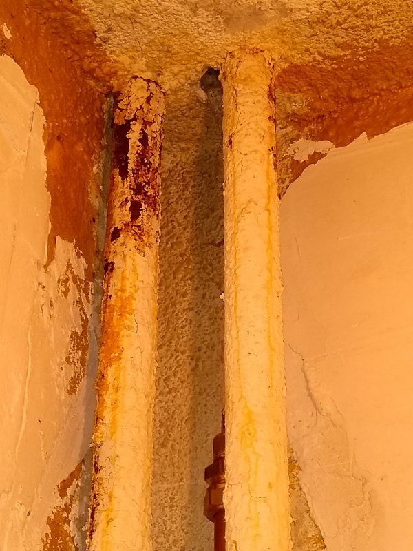

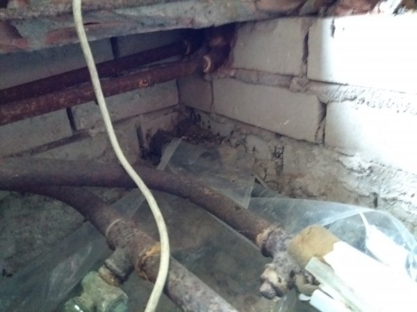

Ik wil het oude leidingwerk van mijn CV vervangen. Zie de afbeeldingen van de huidige status. Er is al eerder flexibele leiding gebruikt welke ik niet kan thuis brengen. Heeft iemand een idee welk merk. Als ik het goed is dit flexibele systeem met knlefitting ipv knelfittingen. Heeft wellicht mijn voorkeur omdat ik niet in het bezit ben het juiste gereedschap voor persfittingen. Hoor graag een advies.
Merk staat normaal gesproken op de leiding, als u bij een loodgieter al t materiaal haalt zul je vast en cker de perstang ook wel ff kunnen lenen of huren
Ik denk Henco te zien. Is dit de enige met knelkoppelingen voor CV gebruik. Ik heb ook over Viega gehoord.
