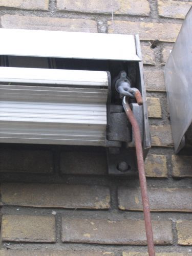

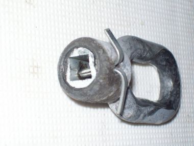

Ten eerste heb ik deze foto s uit Knikarmscherm - draaioog afgebroken vandaan, maar ik heb thuis dezelfde type.
Na een eerdere reparatie van het oog, heeft helaas nu ook het windoogwerk het begeven.
(kan een paar slagen omhoog draaien en dan begint deze flink te ratelen. Even helpen en ik kan weer een paar slagen omhoog draaien)
Is dit te vervangen door een nieuw windoogwerk?
Moet de hele zonwering eraf voor vervanging ervan?

Nog even een foto geplaatst van mijn zonnescherm.

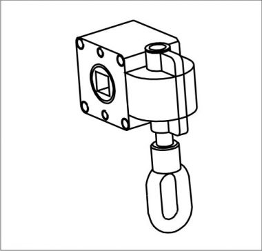

Op internet gezocht naar een oogwindwerk.
Is het een standaard maat of model?
Kan je onderstaand model dan schuin naar voren gemonteerd krijgen?
Gaat deze wel passen qua breedte?
Oogwindwerk blokmodel 1:7 Met oog Asgat vierkant 13 mm

Wat je het beste kan doen is naar een speciaalzaak gaan in de buurt en vragen naar een oogwindwerk voor een model 78/110 met stalen haak.
Dan krijg je gelijk de juiste model mee. er zitten namelijk verschillen in de lengte van de bedieningas. de juiste lengte voor dit model is 95 mm. Sommige cassette schermen hebben een langere as.
De haak komt automatisch schuin door plaatsing in het kunststof lagerblok.
succes.
Het afgebeelde windwerk is qua model goed, maar je moet er wel een nemen met een langere stang naar het oog toe
Wij gebruiken doorgaans windwerken met een stang van ca 12cm excl oog.
Windwerken worden ook wel onder de naam Geiger oogwindwerk 1:7, 20Nm met alu oog verkocht
Deze windwerken zijn oa schuin te plaatsen
