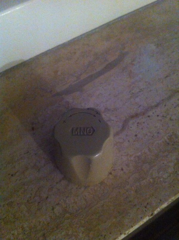

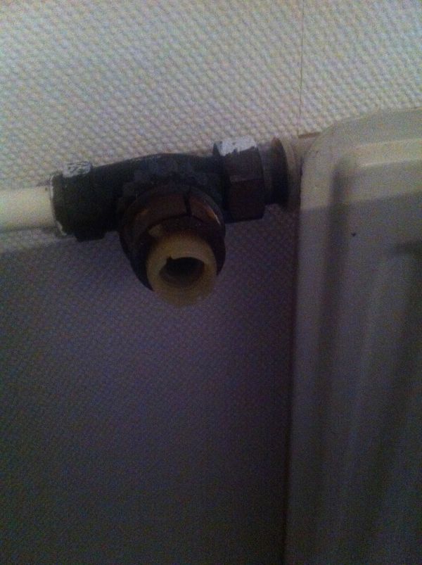

Wanneer de thermostaat in de woonkamer wordt aangezet, wordt het ook automatisch warm in de slaapkamer. Wanneer ik namelijk de MNG-radiatorknop probeer uit te draaien, krijg ik dat met geen mogelijkheid voor elkaar. Als ik deze naar voren trek om het wat beter te kunnen bestuderen wat er aan de hand is, zie ik een gescheurd element zitten.
Hiervoor zit een geel rond element wat waarschijnlijk mee wordt aangedraaid om de radiator te regelen.
Kan ik het gele ronde element met bijvoorbeeld een tang draaien om de verwarming uit te draaien (omdat er in de slaapkamer geen verwarming van ons hoeft aan te staan), of is dit niet verstandig?

Beste is een nieuwe kraan monteren. In de regel is het zo, dat als je aan zo een verouderde kraan gaat rotzzoien met een tang, de boel knapt. Waardoor hij evengoed niet meer te redden is.
