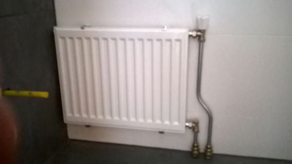

De wc is vernieuwd, we willen ook een nieuwe radiator op de bestaande aansluiting, echter krijg ik de aansluiting niet voor elkaar, want:
De oude radiator heeft een 3/8" staarstuk, met een wartel/binnendraad van 1/2". Deze wartel zit voor de aanvoer op de kraan (die uiteraard 1/2" buitendraad heeft), de retour zit op een koppeling met 1/2" buitendraad. de combinatie van deze maten blijkt vreemd te zijn voor een staarstuk??
Ik heb me vandaag laten adviseren in een winkel waar ze alles voor verwarmingen hebben. De nieuwe radiator heeft 1/2" binnendraad, dus heeft men een verloop van 1/2" naar 3/8" welke in de radiator komt, vervolgens een puntstuk met 3/8" buitendraad waar (volgens de verkoper) een 1/2" wartel aan zou zitten die ik op de bestaande kraan en retour kan aansluiten. Dit laatste blijkt niet het geval, want de wartel blijkt een metrische maat te zijn die net iets groter is dan 1/2".
Wat kan ik het beste doen?
Hierbij nog een foto, er zit alleen een moer op de 1/2" draad.
