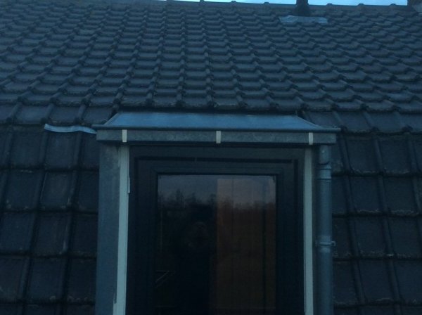

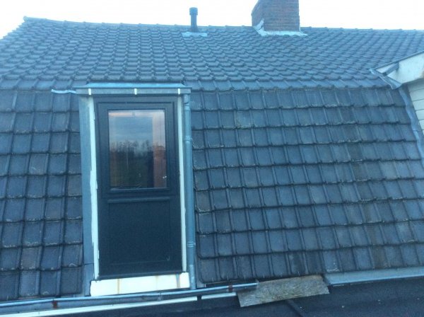

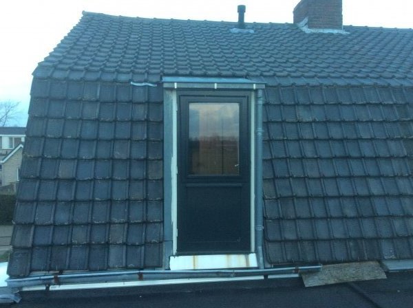

Hallo ,
Even een situatie uitleg
Wij wonen in een huis van 1932 . Een rijtje van 4 huizen en wij zitten op de hoek .
De hoek ( zijkant ) huis ligt op het westen , achterzijde het zuiden ( dat is niet anders)
En achter het huis het zuiden , veel weilanden
Het probleem : bij harde wind lijkt het dat de wind onder de dakpannen gaat , en dat je ook wel eens de dak spanten hoort krakken .
Binnen zijde is geisoleerd niet door mij , vlgs glas of steen wol met daar aan vast een alu buiten kant .
Hoe kan ik het oplossen dat de wind niet onder de dakpannen komt .
En minder wind geluiden .
Er zijn geen dakpannen van het dak gewaaid
Mvg Werner

Om welk soort pannen gaat het?
Een foto zou handig zijn.

Je mag bij een oud huis niet verwachten dat het aan je moderne verwachtingen voldoet, zonder dat je het complete dak incl. dakconstructue vernieuwd.
Dus als het waait, zul je dat horen. En oude spanten zullen idd een beetje meebewegen. Dat heet charme...
Het is juist goed dat de wind onder de pannen waait, dan waaien de pannen er niet vanaf.
Het gebeurd niet zo vaak dat het echt hard waait, is dit "probleem" zo erg dat je er echt iets aan wilt doen?
Werner38
Hier bij de fotos van ons dak .
Dat is een Tuile-du-nord dakpan, die sluiten zo goed aan dat er m.i. verder niets aan te doen is om ze winddichter te maken.
