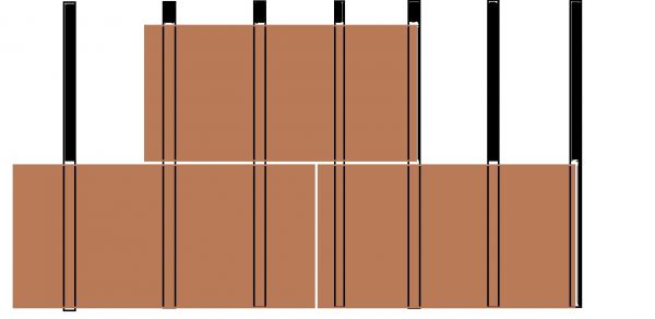

Ik ben op een bestaande vloer na isolatie op balkjes een nieuwe vloer aan het leggen met osb-platen. Nu vraag ik mij af of ik die platen het beste allemaal naast elkaar kan leggen (naad op naad) of dat ik ze beter steensverband kan leggen? Wie kan mij adviseren?

Kan je jouw zin
Je moet de platen met de lange kant ook dwars op de balken aanbrengen.
even toelichten want dit kan ik niet goed volgen
Zo bedoel ik het.
En de naad van de platen hoeft niet op de balk uit te komen.
Tenminste als je platen met rondom een veer en groef gebruikt, zoals underlayment

Vaak zijn platen 2.40x122. dan kom je met net iets meer dan 40 cm of 60 cm altijd goed uit op de aansluiting en rusten beide platen op de balk. Een ongelijmde naad zal de stijfheid altijd wat verzwakken.
Naden zoals je ziet in de tekening van Peter zou je moeten proberen te voorkomen en zeker als je de platen dan niet ongelijmd in verband legt.

Daarom schreef ik ook dat je ze in het hafsteens verband moet leggen, en niet zoals jij schreef naast elkaar.
Met halfsteens verband en platen met rondom mes en groef hoeft de naad niet op een balk uit te komen.
Als je de platen naast elkaar legt zoals jij voorstelt, dan is dat wel wenselijk, omdat je dan een lange naad hebt die doorbuigt omdat die niet ondersteund wordt.
Bij halfsteens, wordt die door de andere platen ondersteund.
Vertrouw je het dan nog niet, schroef dan een lat onder de naden, en verbind die lat ook met de platen die er langs liggen, dan kan het helemaal geen kant meer op.
