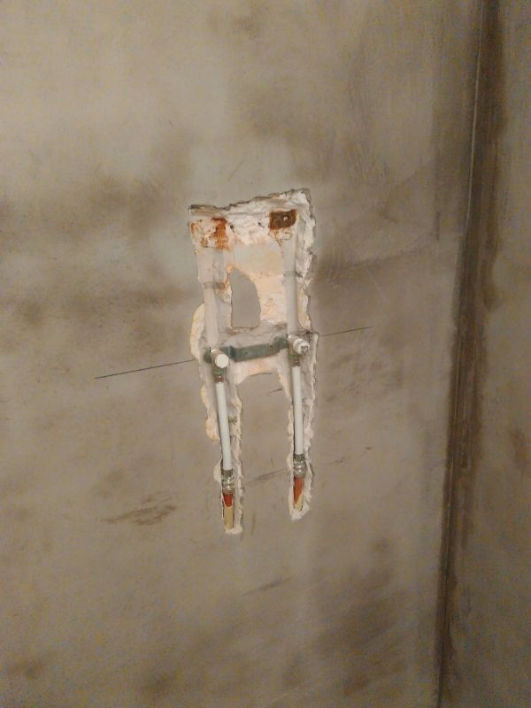

na het wegbreken van de oude tegels was de badkamermuur flink gehavend waarop de stucadoor de wanden al heeft geegaliseerd met "Ardex 950" (cement bevattende mortel). Nu heeft de loodgieter dat deels moeten wegbreken omdat er toch een andere kraan geplaatst wordt, zie foto.
Hoe zouden we dit het beste kunnen opvullen? Uiteraard zou opnieuw Ardex 950 kunnen, maar dat vindt ik alleen in zakken van 25 kg...Zou het liefst iets kant en klaars hebben (soort stucpasta), iemand suggesties?

Je kunt ook een zakje kant en klare specie halen, en het daar mee dicht zetten.
Hoef je alleen water bij te doen.
Maar ja dat is ook 25 kg, maar lang niet zo duur als wat de stukadoor heeft gebruikt.
Ik vraag me alleen af, waarom de loodgieter geen pers koppelingen heeft gebruikt, bij de overgang van koper naar kunststof leiding.
Hoop wel dat hij steunhulzen heeft gebruikt bij de zachte koperen buis en knel koppeling.
Kees
"Metselmortel Universeel" kun je ook in doosjes van 5 kg kopen. 4 Euro of zo.
Even googelen met Metselmortel Universeel 5 kg. :wink:

Okee super! Moet te doen zijn..

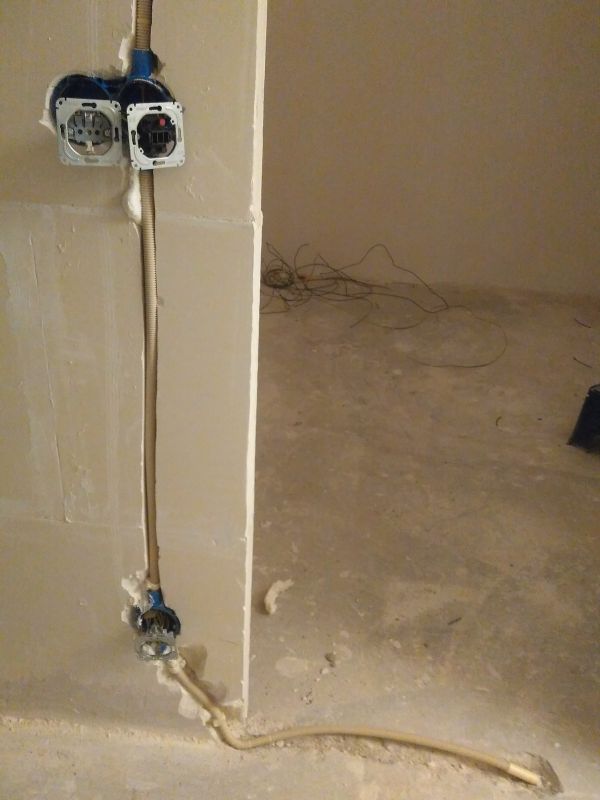

Vraagje in die zelfde categorie: bij de zelfde verbouwing zijn sleuven gehakt om elektraleidingen te verplaatsen, zowel in gipsblokmuren (nieuw geplaatst) als in de betonnen buitenmuren.
1. waarmee vul ik het beste de gaten in de gipsblokmuren? Ik heb een zak fix&finish staan (gekocht als blokkenlijm), maar de blokkenlijmer wilde liever cellenblokkenbetonlijm gebruiken, dus de zak FF is nog niet gebruikt. Wellicht dat de gaten te diep zijn voor FF en beter Roodband gebruiken, of maakt dat niet uit?
2. in het beton: ook gips gebruiken, of liever die zelfde metselmortel als in de badkamer?
Voor de volledigheid een foto
Kees
Gewoon met gips opvullen. Fix&Finish lijkt me echter niet zo geschikt, dat is alleen voor dunne laagjes.
Doe maar roodband en omdat je blijkbaar meer te doen hebt zou je daarvan beter maar wel een grotere verpakking kunnen nemen.
Je moet niet op die paar centen besparen door de verkeerde materialen te gebruiken. Dan blijft er maar wat over. Komt later eventueel weer van pas. Goed in extra plastic (pedaalemmerzak) inpakken verlengt de houdbaarheid enorm.

Ja super Kees,
leek me al niet logisch als er met koeieletters op de zak FF staat "1-3 mm"..
Ga voor die paar euro ZEKER geen risico's nemen..
