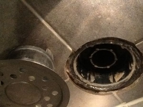

Beste mensen,
De voeg rondom deze put was gekit met sanitairkit, nooit goede hechting gehad. Ik trok vandaag de kitrand er zo uit ..en het was dus inderdaad nat eronder. Hoe kan ik deze rand nu goed opvullen?
De hele situatie is fout.
Dit krijg je nooit goed zo, de put ligt veel te laag.
Waarschijnlijk gewoon over de oude vloer getegeld en de put laten zitten.
Oh :-| dit is het werk van een loodgietersbedrijf.... Put is nieuw gegoten nog niet langer dan 2 jaar geleden. Zij hebben het toen ook gekit.
Lekker dan, en nu. Moet de hele put eruit? Ik heb nog tegels over voor de vloer, die zal dus uitgehakt moeten?

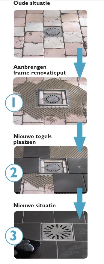

Als je nog tegels over hebt, kun je het beste een renovatie put plaatsen.
Die zet je op de bestaande tegels en dan zit die gelijk met de nieuwe tegels.
Die heb je met en zonder stank slot.
Oude tegels eerst even goed ontvetten met spiritus.
Frame goed in de lijm leggen, en goed afkitten.
