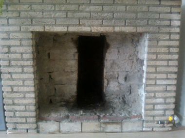

Ik wil graag mijn schouw / open haard geschikt maken voor een bio-ethanolbrander. Zoals op onderstaande foto te zien, zijn de wanden nog niet egaal en zit er uiteraard een gat in voor de afvoer. Graag wil ik alles egaal en dicht maken en zou daarvoor denken aan fix&finish of een (goud)band. Ik vraag me af of en hoe ik de behoorlijke gaten kan vullen, met een gipsplaatje of wat bouwafval?
Met andere woorden, wat is de beste manier om deze klus eenvoudig te klaren?

Komt de brander ervoor of erin te staan, je zou kunnen overwegen, om er een promotex plaat in zijn geheel voor te zetten
Achmeon
De brander komt erin te staan :)
BTW, een promotex plaat zegt me weinig...?
De schouw zelf, kun je stucen met goudband.
F&F is daar voor niet geschikt.
En een promatex plaat, is een hittige bestendige vezelplaat.
Maar gezien dat die bio brandertjes niet zo heet worden, kun je de achterwand ook afwerken met een gipsplaat.

Fermacell is een beter brandwerende plaat dan gipsplaat.
