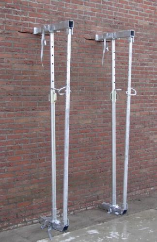

Dit is ook nog een optie die ik nog op het internet tegenkwam:
Een zg. "Stut Alone"

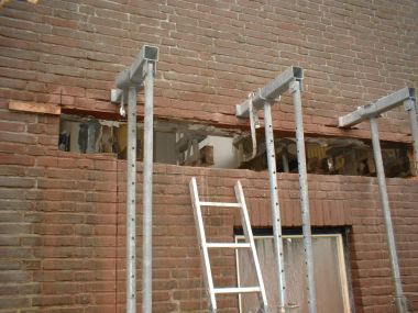

Hebben hier zelf al een poortgat van 2.5x2.5 meter uitgehakt in een dragende muur. Hier steekt nu een stalen I balk. Hierin hadden we voor het slopen 3 balken door de muur aangebracht die met stempels ondersteund waren. Na het plaatsen en drogen van de I balk de gaten gewoon terug dichtgemetseld met betonblokken en gewone mortel(muur was een spouwmuur met betonblokken + zgn "assenblokken" (isolerende betonblokken). De grootte van die gaten was iets van 20x20 cm (een halve betonblok groot), gewoon voldoende om de steunen kunnen aan te brengen.
