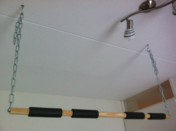

Ik wil een optrekstang ophangen aan 2 haken.
Heb een redelijk nieuw huis (2008) en heb een plat dak (dus geen zolder) en wil de stang op een kamer boven ophangen. Ik denk dat de plafondplaten van beton zijn.
Wat is de sterkste verbinding?
Ik denk zelf een chemisch anker maar heb hier geen ervaring mee. Kan ik hier ipv die draadbouten ook gewoon van die grote haken indraaien die je als setje met pluggen bij elke bouwmarkt kan kopen?
Daar kan ik dan weer makkelijk een ketting aanhangen waar de optrekstang aan komt te zitten.
bvd voor de antwoorden!
Als u zeker weet dat het plafond van beton is, kan dat, maar als u een glazen patroon gebruikt moet deze wel goed mengen, dit zal niet lukken met een haak.
Met een twee componenten spuit tube zal dan beter gaan.
Boorgat vol zetten met lijm, haak in plaatsen, maar wel even de haak ondersteunen, anders zakt deze eruit, u kan ook een glaspatroon gebruiken, maar dan moet u wel met een draadeind werken, i.v.m. het mengen, en daarop b.v. een ringmoer draaien.

Dank voor je reactie.
Ik ben naar de bouwmarkt geweest om te kijken naar een twee componenten spuit tube. Deze echter niet kunnen vinden.
Zag wel zgn Alligator pluggen die (bij 10mm) erg zware belastingen aankonden dus die meegenomen om eerst te proberen. Heb er draadhaken in gedraaid en het zit rotsvast! Weeg 80KG en zelfs als ik aan 1 haak hang komt er nog niks geen beweging in. Mocht ik de stang nog eens weg halen zijn de gaten ook makkelijker weg te werken. Gaat bij een chemische verbinding lastiger denk ik.
De "stang" is een ingekorte harksteel. :wink:
Het grootste risico zit in de verbinding van de ketting op de steel, daar hebt u minder dan de helft van de dikte van de steel en dat is weinig.
Een strop om de steel en daar de ketting aan lijkt me een heel stuk veiliger.
Hoever zitten de V-naden in het plafond uit elkaar?
Bij 1200 mm is de vloer zeer waarschijnlijk een kanaalplaat, bij 2400 mm of meer een breedplaat. Dit ivm het type anker/plug. Voor kanaalplaten is er nl een ander type benodigd als het anker tpv het kanaal zit.
Ziet er goed uit, maar neem wel de optie van Jan in overweging, Reële kans dat boutjes uit de stok breken.
Eigenlijk zou je even een camera moeten plaatsen, en de beelden hier neerzetten als je hier ann gaat optrekken.
Dat wordt lachen denk ik, met zo een dun hark steeltje.
Ik zou zeker voor een andere optrek stang zorgen, want hier gebeuren ongelukken mee.
Of het moet zijn dat het voor de hamster is gemaakt.
