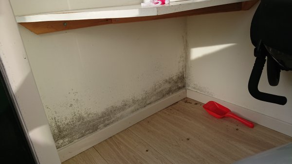

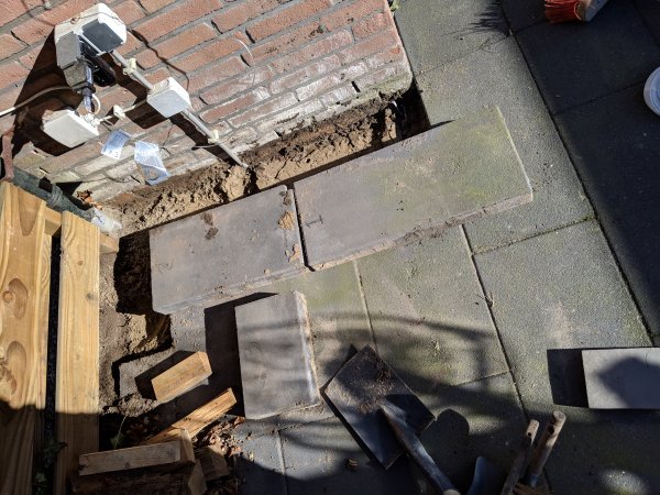

Al geruime tijd last van schimmelvorming op de binnenmuur van ons 'klompenhok', de buitenmuur ziet wittig, beide gevolg van optrekkend vocht.
De muur is voorzien van een kleine spouw tussen binnen en buitenblad. De muren staan op een betonnen fundering. Hieronder zit geen kruipruimte maar kleigrond.
Water van dit klompenhok zit aangesloten op afvoer en wordt dus niet in/op de grond geloosd. Naast het klompenhok een houtopslag die links van het klompenhok het water in begroeiing laat lopen.

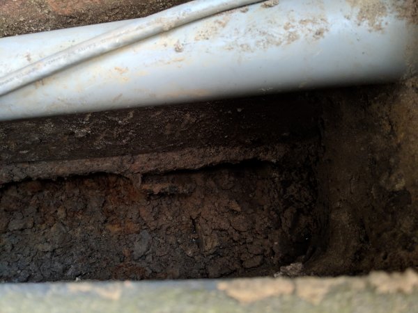

Om naar een oplossing te gaan het straatwerk weggehaald rondom het klompenhok en tot fundering afgegraven. Zeker ter hoogte van de fundering is de grond plakkerige en natte klei.
Het optrekkende vocht zal veroorzaakt worden door de nat blijvende grond. Hoe kan ik de water doorlaatbaarheid van de grond verhogen zodat het water sneller zakt?
Ik zit te denken aan het monteren van een lijngoot/afvoerput om regenwater af te voeren war eventueel via de bestrating naar het klompenhok loopt. Dit in combinatie met storten van grind onder deze lijngoot/afvoerput om ervoor te zorgen dat er geventileerd kan worden.
Of verder afgraven en de goot voorzien van worteldoek en dan volgooien met grind, denk minder zeker qua effect maar zeker goedkoper.
Wat zou jullie advies zijn?

Wat voor opbouw heeft de muur? Halfsteens, steens of spouwmuur? Als het geen spouwmuur is, is het zichtbare vocht aan de binnenkant hetzelfde als aan de buitenkant. Plaats eens een foto van de binnenkant.

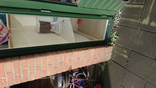

Denk ook dat het tegelpad veel te hoog staat, staat gelijk als onderzijde kozijn.
Die steen die tegen de zijkant aan zit die moet ook 10cm vrij met daar in grind.
en lekt de stadsuitloop niet die staat gewrongen scheef en de bovenste laag stenen zijn de voegen verkleurt.

Zojuist de plint aan de binnenkant weggehaald deze zat gekit maar er zat geen schimmel achter de plint.
Dan ga ik voor, de luchtvochtigheid is daar te hoog. Op die plint zie je nooit iets van condens.
Is die plint gelakt?
De muur achter de plint is niet het koudste deel van de muur, die zit boven de plint.
De plint is een simpele van IKEA afgewerkt met een soort lak. Er wordt geventileerd in het klompenhok door de niet geheel sluitende achterdeur en het kattenluik in de tussendeur naar de woonkamer.

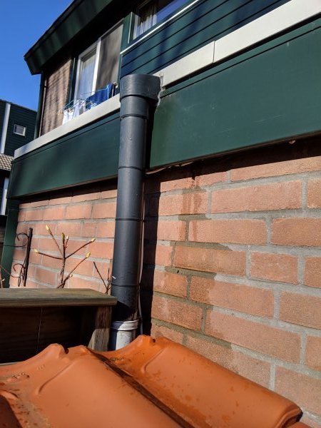

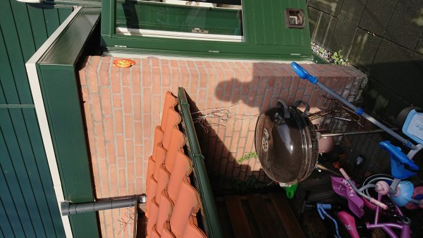

De HWA aansluiting lekt een klein beetje bij veel regenval ter hoogte van het boeibord.. 95% van het hemelwater gaat echter via afvoer weg.
Inmiddels tot op grondwaterniveau 80cm afgegraven, weet nog steeds niet wat de oorzaak is dus ook niet hoe ik verder kan
Waarschijnlijk in de spouw. Zie daar de mogelijke oorzaak van je probleem!
In de grond hoef je het sowieso niet te zoeken, tenzij daar een HWA buis lekt.
Dan is het toch meer dan duidelijk lijkt me.... Vermoedelijk loopt er ook water door de spouw zoals ik net al schreef.
Dit is de oorzaak van je vocht in de muur.
de stadse uitloop staat behoorlijk vlak de uitloop, als hier voor in wat most of blad ligt dan stroomt het water ook terug en zo de spouw in.
Veel gezien probleem, stadsuitloop met te weinig afschot aangebracht.

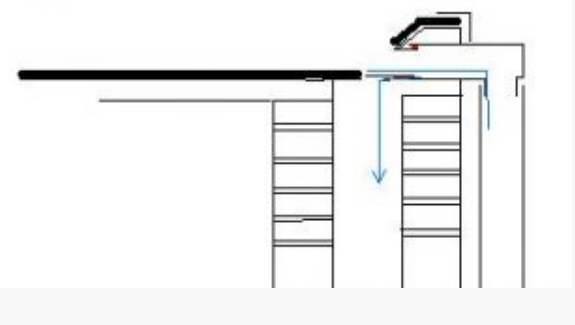

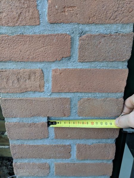

Wat zou het probleem in de spouw kunnen zijn? Ik heb jaren geleden boven en onder in de muur wat stootvoegen opengemaakt.
Zojuist met shell shell tixophalte alle naden van het dak ingesmeerd.
Op 80 cm onder de bestrating blijft het water staan op de dikke klei is dit normaal op deze diepte?
