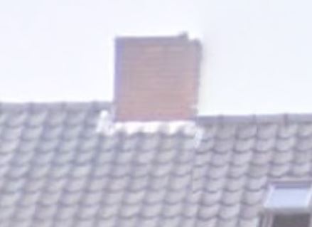

Wij delen een schoorsteen met buren (we zitten midden in een rijtje) waar we niet heel veel contact mee hebben. Omdat de schoorsteen behoorlijk slecht is, wil ik het daar toch eens met de buurman over hebben, maar ik had graag wat meer informatie over mogelijkheden en kosten zodat ik wat heb om over te praten.
De schoorsteen is echt heel slecht. Ik denk niet dat dit met voegen op te lossen is. Van de bovenste rand ontbreken stenen, de rest schijnt er los op te liggen. Voor zover ik het zelf kan bedenken, zijn er een paar opties:

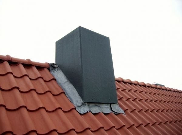

- (Repareren en) een metalen kap er over. Dat heeft mijn andere buurman gedaan, geïnspireerd door huurwoningen in de wijk.

Een beste oplossing is niet eens wat ik zoek, meer naar de mogelijkheden. Zoals gezegd, de andere buurman heeft met zijn buurman een metalen kap over de schoorsteen gezet. Dat heeft de buurman van twee duren verder laten maken bij kennissen of zo en die doet dat (begrijpelijk) niet voor ons. De prijs daarvan is dus niet zo interessant, want het zal een vriendendienst geweest zijn. Het is hoe dan ook een optie, want er zijn vast bedrijven die dat ook kunnen.
Het wordt dan zoiets:
Ik weet niet of dit nadelen kent, vocht tussen de kap en de schoorsteen, ik noem maar wat.
Renoveren en weghalen kan ik zelf nog bedenken, maar zijn er nog andere opties?

Waarom plaats je niet gewoon foto's van de huidige situatie? Dus zoals je schoorsteen er nu uit ziet? :?
Roy-
Ik zit op het werk.
Ik weet ook niet wat dat toevoegt. Heeft de 'soort' schoorsteen invloed op de opties?
Verwarming Sp.
Zonder alle mogelijke schoorstenen te willen bespreken, ja. Dus we wachten wel even op de foto :wink:
Roy-
Google Streetview heeft net een 'knip' bij de schoorsteen, maar kun je hier iets mee?
Kees
Wat denk je zelf? :?
Roy-
Het ging je toch om de soort schoorsteen?
De staat vind ik zelf minder interessant. Of hij nu slecht of heel slecht is, ik ben gewoon aan het vissen wat ik met de schoorsteen kan laten doen.
