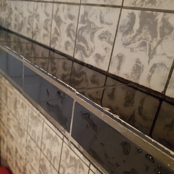

Graag zou ik in een bestaande doucheruimte een opstaande rand willen realiseren zoals te zien is in onderstaande afbeelding.
Nu mijn vraag, hoe valt e.e.a. te realiseren?
Mijn idee is om op de bestaande tegels stenen te metselen en deze nieuwe rand dan te betegelen.
Ik zit voornamelijk met de hechting. Moet ik iets van betonankers plaatsen?
Heel graag hoor ik van jullie,
Met een vriendelijke groet,
Marco
Ik zou een dorpel van natuursteen laten maken en die met een polymeerkit op de vloer lijmen.
Bij een natuursteenbedrijf kunt u die bestellen.
Je kunt ook gasbeton blokjes zagen, en die op de grond lijmen.
Die kun je dan omkleden met een tegeltje.
