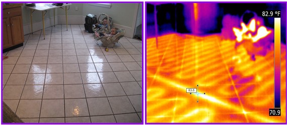

Warmtebeeldcamera bijvoorbeeld ??
Hoe nauwkeurig is zo'n warmtebeeldcamera?
Het water in onze leidingen van de vloerverwarming wordt namelijk maar maximaal 38 graden.(warmtepompsysteem). Deze leidingen zijn weggewerkt in een afdekvloer met daarop verlijmd lamelparket met een dikte van 14 mm.
Hoe exact zijn de leidingen dan te traceren of krijg je alleen maar een globaal beeld van temperatuur overgangen??

Een methode die hier goed werkt is de vloer laten afkoelen, vervolgens deze weer openen en dan met een vochtige dweil over het gebied gaan.
Door het temperatuurverschil zie je de leidingen sneller opdrogen dan de ruimtes ertussen.
