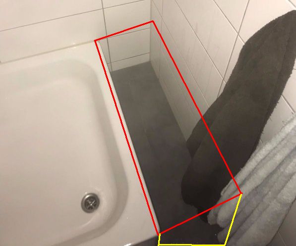

Hoi!
Ik huur nu bijna een maand een studio, maar ik erger me dood aan mijn douche... Tussen de 'douchebak' en de muur zit een loze ruimte van zo'n 20 cm en na het douchen staat deze hele ruimte vol met water. (Zie de foto hieronder). Heeft iemand een oplossing hiervoor, zodat de ruimte niet telkens helemaal vol met water staat? Het enige probleem is dat ik niet mag boren in de muren of iets dergelijks, dus ik moet een oplossing hebben zonder dat ik iets aan de muren en/of vloer hoef te doen!
Hoop dat jullie een oplossing hebben!
Groetjes,
Eef
Klopt, enige nadeel is dat ik dan in de muren moet boren en heb het al geprobeerd met een zuignap en die glijdt zo van de muur af als het een beetje vochtig wordt binnen
Je kunt ook een hoek douchecabine plaatsen.
De profielen die dan eigenlijk vast geboord moeten worden tegen de wanden, kun je ook vast lijmen met bv highteck lijm.
Als je de profielen een dag voordat je de cabine plaatst op de muur lijmt, komen die nooit meer los.
Wel een hoog fröbel gehalte. :mrgreen:
Plaatje trespa oid op afschot.
Een lat tegen de muur plakken of op pootjes, plaatje erop inclusief randje op het einde en dan afkitten.
Kan je gewoon een recht douche gordijn gebruiken.
Zo'n idee van een trespa plaatje had ik ook. Ook even een stukje verticaal zetten.
Met een houten framepje eronder is het ook meteen stevig genoeg voor je shampoo (en om erop te staan).
