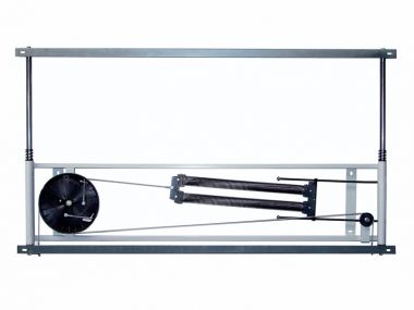

Zat eerst aan zo´n systeem de denken van een schoolbord:
Weet alleen niet precies hoe het werkt en of zoiets zelf te maken is.
Omdat het werkblad dan langer is dan de kast die verschuift (deze steekt dan uit aan de onderkant) zat ik aan een soort kofferbak scharnier te denken zodat het blad toch op de kast aansluit als deze naar beneden klapt.

Hier dan die afbeelding:
Met een hefboom zit ik aan zoiets te denken:
