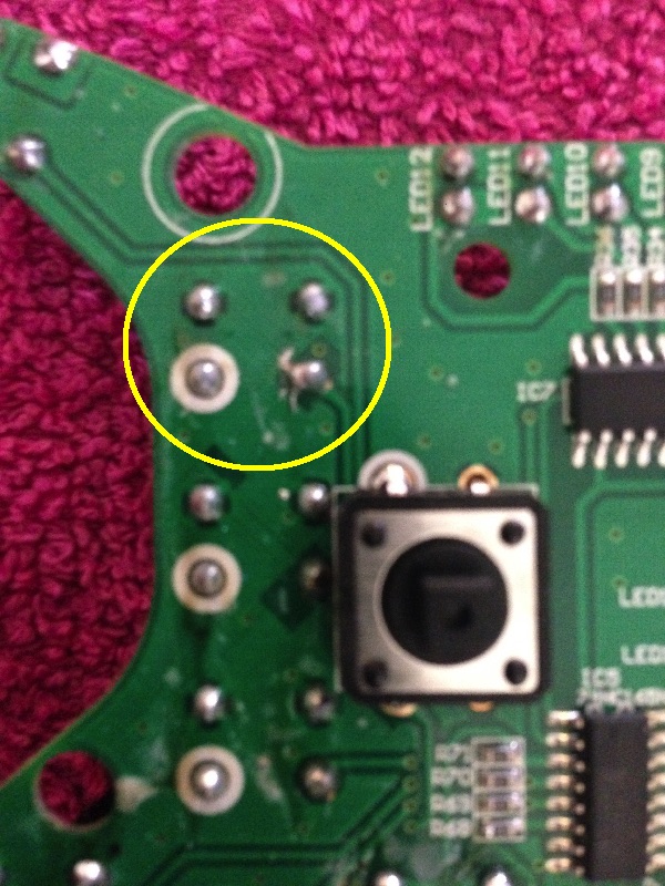

Het nieuwe stuur heeft op de achterzijde echter geen montage mogelijkheid; één simpel gaatje en een paar pasnokken; de twee motoren van de base zullen dat zeer zeker niet heel laten.
Het nieuwe stuur aan de achterzijde: (de flippers gaan hier af)
Je ziet hier dus al dat het een probleem gaat worden; ik zal meer montage mogelijkheid nodig hebben. Ik zou de kleinere schroeven in de uiterste hoeken kunnen gebruiken (met een plaat ertussen en langere schroeven), maar ben bang dat de forced feedback zorgt dat de schroeven gaan "jutteren" in de gaten.
Daarvoor zou ik dus de pasnokken goed kunnen gebruiken, maar daar zit ook een verhaal aan!
