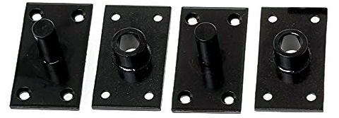

Ik ben druk bezig met een vertikaal opklapbed op basis van tekeningen uit Canada. Maar ik mis een aantal onderdelen waar ik de Engelse of Nederlandse naam niet van ken. Deze vormen samen een draaipunt die een druk van ca 3000N moeten kunnen dragen. Wie weet hoe deze onderdelen heten??
Nee, helaas. Deze zijn voor deuren en tot 900N (heavy duty pivot hinge). Degene die ik zoek staan in de afbeelding boven. Maar bedankt voor het meedenken.
De scharnierpunten zijn makkelijk zelf te maken. In hout dmv een metalen steunbus in het frame en een metalen pen/bout in het bed.

@IJkenhout @Rola ik heb als alternatief idd gekeken naar 20mm staaf met glijlager. Alleen het knikken is een uitdaging.

Wat bedoel je met knikken?
Er hoeft geen ruimte te zitten tussen beide delen, dus er is alleen afschuiving. Een M10 bout is dan al ruim voldoende. Met bv. een 12mm metalen steunbus en wat carroserieringen draait dat zeker soepel genoeg. Dit kan je in elke bouwmarkt kopen.
