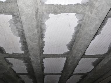

Je kijkt nu tegen de kale stenen en het plafond aan. Het plafond bestaat uit betonnen ligger met (naar wat lijkt) gasbetonblokken er tussen. De liggers steken een cm of 5 naar onderen uit.

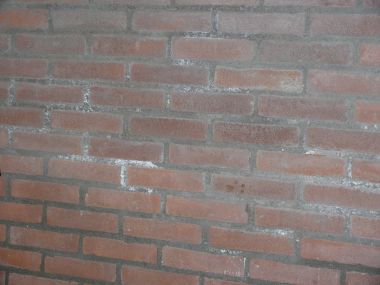

De onderste 50 cm van de wanden is geimpregneerd. Daarboven is het kale baksteen. Deze voelen niet vochtig, wel is op sommige plekken de voeg een beetje wit uitgekristalliseerd. Ook zijn er een stuk of wat bakstenen waarbij de buitenlaag afgesprongen is. Misschien ooit vorstschade?

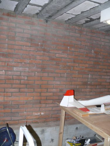

Wellicht dat de foto's hieronder wat inspiratie voor reacties geven:
Oftewel - hoe maken we dit gezellig?
Arthur
Fiesiekus
Fraaie ruimte, kan je iets moois van maken! Ik denk dat stucen/schilderen met (wit)kalkproducten niet meer zo van deze tijd is en geen goede oplossing voor de wanden is. Beter toch met gipsplaten, isolatie erachter en een dampdichte laag tussen gipsplaten en isolatie.

Zoals op de middelste vloer te zien is is tot op 50cm al extra geinjecteerd. Er staat een extra rand stenen voor die afgesmeerd is en geinjecteerd is. Overigens verschillen hier de meningen over - de een zegt dat dit de fundering is, zelf lijkt het mij er later voorgeplaatst.
Bij wandafwerking moet ik hier rekening mee houden - of een verspringing accepteren.

Ik zou eerst eens kijken hoe recht die balken zijn/liggen, en anders beginnen met stroken Undalyment, en daar de duimer 3 op schroeven/tacken.
Electra, verlichting, leidingen en isolatie en eventueel afzuiging/ventelatie aanbrengen en dicht zetten met gips.
Wand:
een voorzetwand, van 2en/3en, isoleren, wcd's er in en afwerken.
Ik twijfen of het voor de onderkant verstandig is om gips te gebruiken!
Je kan de balkjes op tegeldragers van de grond af plaatsen dus zwevend.
En voor de onderkant een strook hout plaatsen en daar boven op gips.

Het plafond bestaat nu uit betonnen liggers met daartussen (afgesmeerd) als een soort broodjes geen schuim maar gasbeton. Het gasbeton ligt een paar cm verdiept. Zou ik het plafond kunnen vlakken (en tegelijk isoleren) door PIR platen (rechtstreeks of op een rachel) tegen de betonnen liggers aan te zetten?
