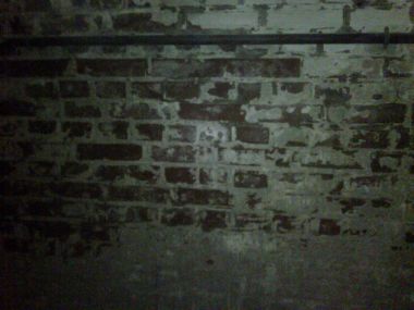

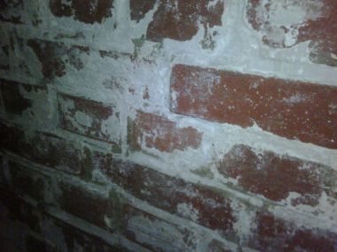

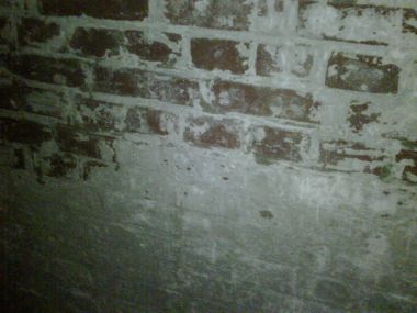

Beste medeklusser
Ik ben de muren (vochtig!) van mijn kelder schoon aan het krabben, maar hoe kaal moet ik de muur maken om de verzegelende laag aan te brengen alvorens op stucen over te kunnen gaan? een paar afbeeldingen heb ik toegevoegd. Dit is een zeer tijdrovend en intensief karwei (doe het nu met een krabber en een staalborstel, is het mogelijk dit machinaal te doen?, alvast bedankt voor je reactie!

Een zeer vochtige keldermuur aan de binnenkant, zal niet veel uithalen.
Het beste kun je het vochtprobleem aan de buitenkant oplossen.

Je moet inderdaad impregneren. Ik zou er ook niet zo tegen stuken. Niet alleen een risico door het vocht, maar erg koud.
Ik zou er XPS platen tegen doen en dan een nieuwe gipswand er tegen. Dan is het risico op vocht en kou minder.
Honingimker
Mijn zus heeft exact hetzelfde probleem. Vochtige mergelmuren die vocht absorberen en geen mogelijkheid aan de buitenkant waterdicht te maken. De compaktuna werkt prima, alleen blijven je muren vochtig. WEl ken ik mensen die zeggen dat kompaktuna aan de binenkjant voldoende is het vocht buiten te houden mits de buitenmuur maar kan ademen. Als je dus niet kan werken aan de buitenkant (of je muur pleisteren met kompaktuna mortel en dan regengootje ter hoogte van de grondlijn, zou ik gaan voor valse wanden in je kelder.
Dan blijven je buitenmuren 'droog' en heb je mooie binnenmuren.
