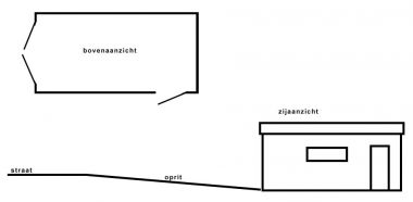

Ik heb een half jaar terug een huis gekocht (jaren 50) net achterin de tuin een gemetselde schuur op een betonnen fundering.
Nadat afgelopen november er belachelijk veel regen was gevallen is de schuur volgelopen (een paar cm) met regenwater wat onder de schuurdeur doorkwam.
Na enig onderzoek kwam ik erachter dat de schuur lager ligt dan straatnivo en dat het pad van de straat naar de schuur afloopt. Dus al het regenwater stroom gezellig de schuur in.
Nu wil ik de schuur droger en meer geïsoleerd krijgen en vroeg me af hoe dat zou kunnen? Is het mogelijk om de betonnen vloer op te hogen; dus gewoon nog 's 5 of 10cm beton in de schuur te storten zodat de vloer van de schuur op straatnivo komt te liggen?

Een plaatje ter verduidelijking:
[/img]
(het verschil tussen de straat en de schuur is niet zo groot als op het plaatje hoor)
Je kunt ook in de oprit voor de schuur een afvoer goot plaatsen.
Zo loopt al het water wat van de afrit afkomt in de goot naar het riool.

Afhankelijk van de (onder)grond kan je ook een grindgeul maken. Als je op zand zit , kan 't water daarin (via 't grind) wegzakken.

Afmetingen: (lengte: net zo lang als je schuur breed is), breedte: 30 cm 40 cm diep. Zo iets had ik voor m'n terras (liep af naar openslaande tuindeuren). Ik had grind in een geul met daarin anti-worteldoek, gestort. Geen rooster.
Maar ik heb bij een DHZ-zaak een speciale dikwandige afvoergoot gezien met een mooi rooster erbovenop dat op het riool aangesloten kon worden. Bestond uit delen van 1 m lengte die gekoppeld konden worden.
Ik zou, denk ik, nu voor zo'n oplossing (de laatste) kiezen.

Als er geen riolering in de buurt ligt, kun je de naast de schuur ook een gat graven, wat puin of grind op de bodem en dan een grote plastic ton er in, waar de bodem uit is gehaald.
Deze gebruik je dan als bezink put, waar je de goot op aansluit.
Werkt ook zeer goed, als je geen riolering in de buurt hebt liggen.
En in het ergste geval kun je ook nog een dompelpomp in de ton plaatsen om tijdens grote plensbuien het eventuele water wat niet snel genoeg wegtrekt in de bodem elders naar toe te pompen.

Misschien doe ik het alle twee: en de vloer iets ophogen door zand-cement te storten (een cm of 6-10) en een goot voor de deur.
