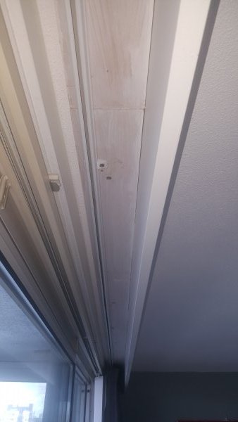

Er is momenteel vurenhouten lat/plank bevestigd aan het betonnen plafond.
Aan deze plank zijn de gordijn plus rail bevestigd.
Nu wil ik mijn projector scherm van ongeveer 12 kg en lengte 220cm aan de houten balk bevestigen. Is dit mogelijk zonder dat deze naar beneden stort ?

Met wat voor en hoeveel bevestigingsmiddelen is de houten balk bevestigd aan het beton?
Marcel55
Het is een hoten balk van ongeveer 2 meter en 2cm dik, welke met 4 schroeven met pluggen vastgemaakt is aan het beton.

2cm dik is geen balk maar een lat ;)
Als het goed vast zit, moet 12kg eraan hangen geen probleem zijn. Test even door zelf voorzichtig te trekken aan de lat.

Ja is inderdaad een lat. ik neem aan dat ik nagelpluggen moet gebruiken. welke pluggen gebruik ik als ik de projector direct op het plafond wil vast maken ?
Een lat kan je met slagpluggen bevestigen. De projector zal iets van een metalen voet hebben. Dat is waarschijnlijk met een paar kleine keilboutjes handig bevestigen.
Het hangt er ook vanaf wat voor betonvloer het is. Massief of met holle ruimtes.

Dat gewicht kan gewoon met kunststof pluggen.

de lat is al bevestigd aan de massieve betonplafond. ik moet alleen het scherm dmv plastic bevestiging beugels door de houten lat en door het plafond boren. dus neem aan dat ik hiervoor nagelpluggen kan gebruiken?

Nagelpluggen zijn daar m.i. niet geschikt voor.

Zie hierboven, gewone kunststof pluggen waar je een schroef in draait.

Maar ik moet eerst door hout heen alvorens ik door beton moet boren dus vandaar de nagelpluggen. kan ik die alsnog gebruiken dan ?

Nagelpluggen zijn niet geschikt.Door het hout heen is geen probleem met een scherpe steenboor, daarmee boren tot de beton en dan met een betonboor in het plafond boren, er zit veel verschil in die twee soorten.

Ik ben nu van plan hem aan de betonnen wand bevestigen. Tox Baracuda pluggen gekocht. Dus zou toch moeten lukken ? Scherm is 12 kg en de schroeven zijn 45mm x 0,45mm . Op het pakje staat gewicht max 40kg. Of zou ik grotere schroeven/ pluggen moeten hebben ?

Welke diameter plug?
Welke diameter schroef, 0,45 mm is dat 4,5 mm?
Marcel55
Diameter plug is 6mm
Diameter schroef is 4.5 mm
Rola
Die combinatie is geschikt.
