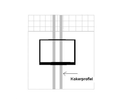

Je zou ook 2 ijzeren kokerprofielen kunnen plaatsen, van plafond naar vloer en deze vastzetten in vloer en plafond.
Daaraan kun je dan de beugel voor de tv op vastmaken.
Geef de kokerprofielen een hip kleurtje, en het staat nog decoratief ook.
Als voordeel heb je dan ook dat je de eventuele kabels door het koker profiel kunt laten lopen, zodat die niet in het zicht zitten.
Zoiets als ik hier getekend heb.
(octrooi heb ik hiervoor al aangevraagd) :mrgreen:
