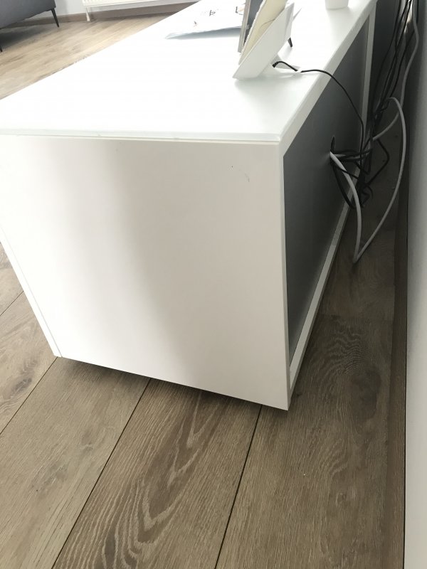

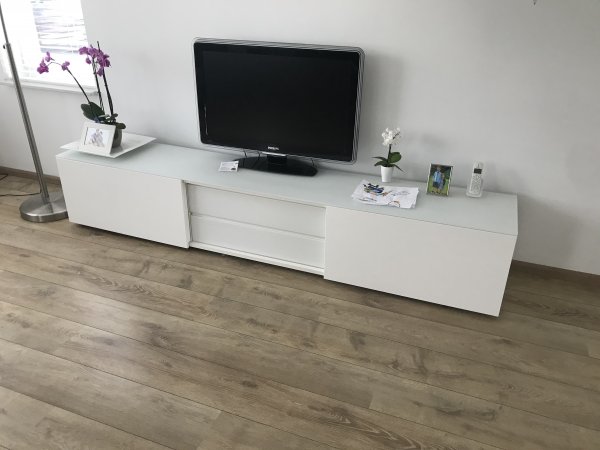

Ik zou graag onze dressoir willen ophangen op circa 20 cm van de grond. Bij bestellen van het meubel circa 9 jaar geleden hebben we helaas niet gekozen om het meubel te laten ophangen. Nu in onze nieuwe woning zouden we dit wel willen. Hebben jullie een idee hoe ik dit meubel kan laten hangen? de breedte van het meubel is 2,50 meter. Graag jullie hulp.
Ik zou daarvoor het ophangsysteem gebruiken zoals ze die bij keukenkastjes gebruiken.
Mits de kast stevig genoeg is om op te hangen natuurlijk.
Ben toch een leek op dit gebied, hoe weet ik of de kast stevig genoeg is. Waar dien ik op te letten?
Zou het mogelijk zijn om bijvoorbeeld deze kastophangers te gebruiken? wellicht 2 paar toepassen om zo zeker te zijn van het gewicht?
meubelbeslag/kast-ophangen/kastophanger-extra-zwaar-links
Die zijn wel geschikt hiervoor, ze kunnen veel gewicht dragen maar 4 stuks is voldoende voor een zwaar gewicht.
Je bevestigt deze aan de zijkanten van de kast. Als deze van 18 mm spaanplaat zijn, zijn ze in principe sterk genoeg.
