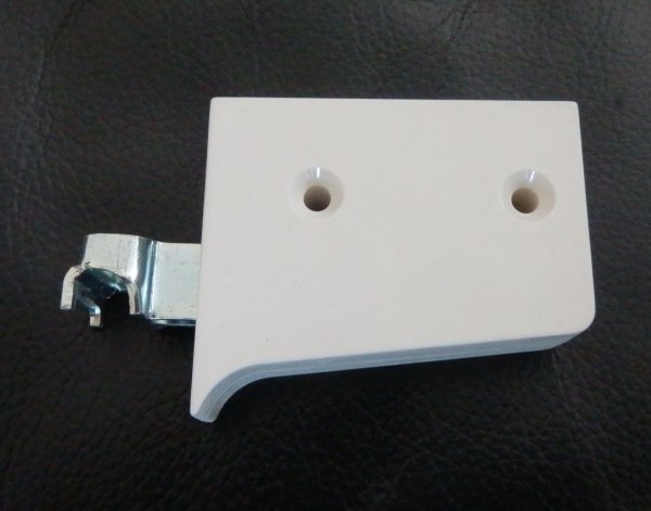

Wij hebben van vrienden keukenkastjes gekregen voor in de bijkeuken. Nu zijn deze door hun vader/schoonvader zelf gemaakt. Er zit dus geen standaard beslag of bevestiging bij. Ik had wel iets meegekregen dat ze met een balk op de muur bevestigd zaten. Maar ik pieker me suf en kom er niet uit. Hoe kan ik ze ophangen?
Ja daar lijkt t wel op denk ik. Kan t nu niet goed zien, maar ik voel dat t latje schuin afloopt.
Kan ik deze haaklatten ergen kopen? En komen de kastjes hiermee dan goed vast te zitten? Hoeft er niet iets aan de onderkant vast gemaakt te worden?
Ja hoor dat wordt vaker toegepast.
Tja zo'n schuin plankje zaag je zelf op een zaagbank, maar als je die niet hebt ga je even naar een houthandel of bouwmarkt waar ze het even voor je zagen.
Neem dezelfde dikte als het plankje boven in de kast.
Mits je goede schroeven en pluggen gebruikt hoef je er aan de onderzijde niks aan te doen.
Je kunt ook gewoon kiezen voor een kast ophang systeem.
Voordeel daarvan is dat je ook naderhand nog wat bij kunt stellen.
Dat zijn dit soort dingen en daarmee kun je de afstand tot de muur en hoogte instellen zodat alles netjes recht komt te hangen.

Bedankt voor de uitleg Frank. Dat moet vast goed komen dan. Blijf t toch een gek idee dat de kast los op de haaklat hangt. Maar ga t gewoon proberen. En anders de optie van Gerrit. Waar kan ik dat ophangsysteem vinden mocht ik t nodig zijn
Er horen 2 kleine schroefjes door de achterwand in de keeplat die op de muur zit gedraaid te worden.
