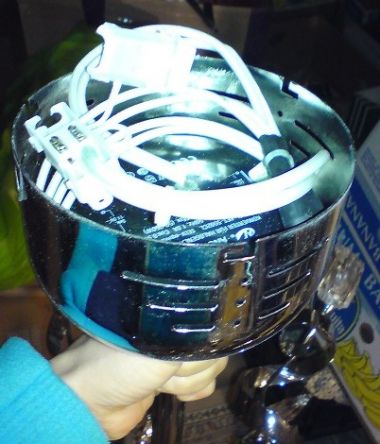

Ophangbeugel voor lamp
Heb ik besloten hulp in te schakelen omdat we niks kunnen vinden of maken. Wat wij zoeken is;
Een ophangbeugel of plaat voor deze lamp
Hij heeft een diameter van 12 cm en is in driehoekverhouding voorzien van gaatjes. Het kan dus met een zelfgemaakt beugel die gelast is.
Wie o wie kan ons hierbij helpen.
Waarom maak je hem niet van hout?
Als je de binnendiameter aftekent en uitzaagt, boor je in het midden de gaatjes die in de centraaldoos passen en in het hart een groot gat waar de draden door kunnen gevoerd. In de zijkant kunnen dan de schroefjes om de lamp vast te zetten.

We hebben wel over een houten cirkel nagedacht, maar aangezien de lamp erg zwaar is vertrouwen we het niet en zijn bang dat het op de lange duur zal splijten.
Oh, dat is geen enkel probleem om dat aan 3 schroeven in een plaat multiplex van 18 mm op te hangen.
Als je het niet vertrouwt hang je er per schroef even een een emmertje met een paar kg zand aan als test.
Neem schroeven van 4 of 5 mm dik en 40 of 50mm lang.
