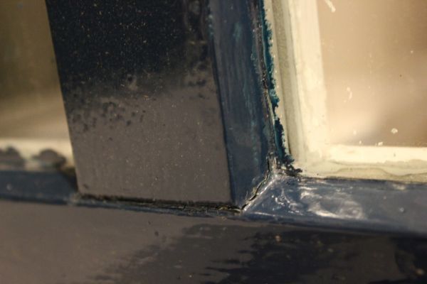

Openstaan verbinding raam in kozijn
Doordat deze hoeken open zijn gaan staan, kan er vocht intrekken. Hoe los ik dit het beste op? Dichtmaken met een kit of een (2 componenten) houtvuller? En is het nodig dit uit te frezen?
De juiste methode bestaat uit het uitfrezen van de verbinding en dichtzetten met een flexibel houtrotreparatiemiddel. Dit is als u dit op de juiste manier wilt doen vrij omvangrijk maar wel de meerst duurzame methode.
Verwijder dmv schuren de verf rondom de opening. Controleer of het openstaan niet het gevolg is van bijvoorbeeld uitgeharde kit of scheurvorming in het verstek.
Meet de houtvochtigheid: die mag niet boven de 17 a 18% liggen anders heeft reparatie geen zin.
Met een bolkopfrees de openstaande naad ca. 1 cm diep uithalen.
Hierna speciale 2K primer aanbrengen en minimaal 20 minuten laten intrekken. Overtollig materiaal wegdeppen met een doek.
2K-reparatiepasta mengen en aanbranden in de naad, daarna geheel vol zetten en afmessen. Na droging licht schuren en afwerken met een verfsysteem naar keuze.
U kunt eventueel kit gebruiken maar dit bevat weekmakers die de verf op den duur oplossen.
Direct een 2K-reparatievuller aanbrengen in de openstaande geeft niet een duurzaam resultaat omdat u eerst voldoende hechtoppervlak moet maken. Een laagje van 1 a 2 mm geeft in een dergelijke verbinding geen houvast.
