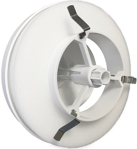

Onlangs hebben we de badkamer verbouwd, nu loop ik alleen tegen het probleem aan dat het ventiel voor de mechanische ventilatie niet goed blijft zitten in het kanaal. Dit was met de oude badkamer ook al zo, ik heb er alleen onvoldoende aandacht aan besteed tijdens verbouwing en zou het nu graag oplossen.
Probleem is dat de spirobuis niet ver genoeg doorloopt, hierdoor hebben de klemveren van het ventiel niet genoeg houvast en bungelt het ventiel aan 2 van de 3 klemmetjes waardoor hij niet mooi gelijk met de muur zit.
Iemand tips hoe dit op te lossen? Ik dacht eraan om een stukje spirobuis erin te schuiven, maar het valt mij nu op de foto pas op dat de zijopening van dit T-stuk eerder ovaal dan rond is :roll:

Heb je een foto van het ventiel met klemveren? Wellicht zijn deze klemveren wat te verlengen zodat ze wel grip hebben op de huidige buis

Verbindingsmof is wel een goed idee, dat zou er wel in moeten passen. Desnoods zet ik hem nog even vast met twee zelftappers om te zorgen dat hij niet kan doorschuiven het T-stuk in.
Het ventiel is zo'n veel voorkomend ventiel voor ventilatie:
Maar die laat ik liever gewoon standaard.
Er zijn ook kunststof ringen waar je het ventiel in zet. Is precies bedoeld voor deze toepassing.

Dan doel je op een dergelijke ring denk ik?
Ik lees dat je die ook kunt vouwen om makkelijker te kunnen monteren, door de twee ribbels die erin zitten. Dit is dan inderdaad wel makkelijker, zo'n metalen koppelstuk is maar de vraag of ik die door de opening in de tegel krijg
Ik zal zo'n ring bestellen en dan gaan we eens kijken.
Dat lijkt een prima ring. Bij mij zaten die dingen bij de ventielen.
De tegels kunnen eventueel iets afgeslepen worden om het passend te krijgen.

Het is gelukt. En ook maar goed dat ik een kunststof ring heb gekocht, de metalen variant had ik nooit erin gekregen.
Niet m'n mooiste klusproject ( :oops: ) maar het ventiel klikt nu goed vast en ligt mooi gelijk met de muur. Met het ventiel erop zie je er niks van terug gelukkig :mrgreen:
