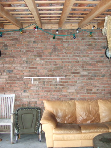

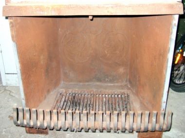

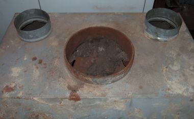

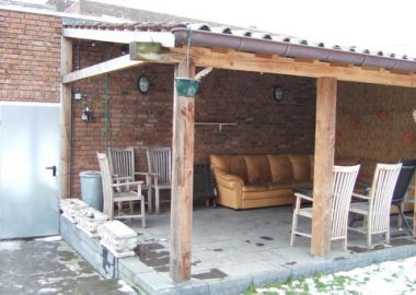

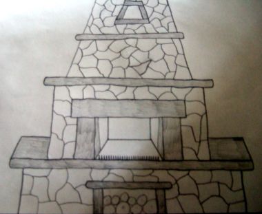

Heb effe paar foto's gemaakt zodat het ook duidelijk is wat de bedoeling is.ook een snelle tekening gemaakt hoe ik de schouw wil opmetselen.let niet op de technische details van de tekening. :lol: ook voeg ik er een foto van de overkapping bij.zodat de flauwe hellingsgraad te zien is.
de binnenmaten van de openhaard zijn;voorkant 66cm breed.achterkant 43cm breed.diepte 35cm en hoogte 56cm tot aan het schuine gedeelte.hoogte vanaf stookrooster tot bovenkant ijzeren aansluitpijp is 83 cm.
Vanaf 3 meter schoorsteenhoogte kom je op 200mm uit. bj 2 meter hoogte zit je aan 220 mm en kom je een standaardmaat groter uit 250 of zo. :lol:
200 zal te verkrijgen zijn en zonder passtuk zal je een oplossing moeten vinden voor een goede afdichting op de aansluiting.
Kun je ook nog een betere foto van het dak maken,en waar komt de haard te staan. houd er rekening mee dat dit type haard door de constrtuctie en de plaatsing in een niet afgesloten ruimte iets gevoeliger is. en heb je ook buren in de directe omgeving?
Ja die pijp zal ongeveer 2meter worden.maar kan ik nu een enkelwandige pijp gebruiken of moet het dubbelwandig zijn.
het is de bedoeling dat de haard in het midden van de gemetselde muur komt.welk gedeelte van het dak had je graag nog een foto gezien?het is gewoon een houten constructie met een pannendak.dus daar waar de pijp naar buiten gaat moet ik een pan vervangen door een dakdoorvoer.de buren zijn zo'n 20 meter verder.als ik in de winter mijn slaapkamerraam open heb staan om te luchten,en ik kom s'avonds mijn slaapkamer binnen ruik ik vaak genoeg de brandlucht van mijn overburen die 50 meter verder stoken.
De foto is meer om te schatten hoe lang je kanaal buiten het dak moet wezen. of je beneden enkelwandig of dubbelwandig wil hangt af hoe je de haard gaat toepassen. het makkelijkst is om vanaf de haard met een verloop, en daar vanaf gelijk d w let op met het plaatsen van de haard dar er geen gewicht op wordt gezet ivm uitzetting van het materiaal.
Nog geen tijd gehad voor nieuwe foto.ik denk dat ik inderdaad een verloopstuk moet bemachtigen van 220 naar 200.dan een dikwandige pijp die ongeveer een meter boven de pannen uitsteekt.daaromheen bouw ik de schouw met een schoorsteen.tussen pijp en metselwerk laat ik dan overal een cm og 8 tot 10 plaats,die ik dan opvul met perlittekorrels,.
denk dat hij zo wel redelijk goed werkt?

Past een pijp van 200 mm niet strak in de kraag van de kachel ?
Bij kennissen, buren en bij mij zit de pijp in de kraag en niet er om heen.
Binnenmaat is 21.3cm.dus dat gaat niet lukken.
