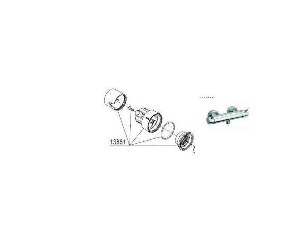

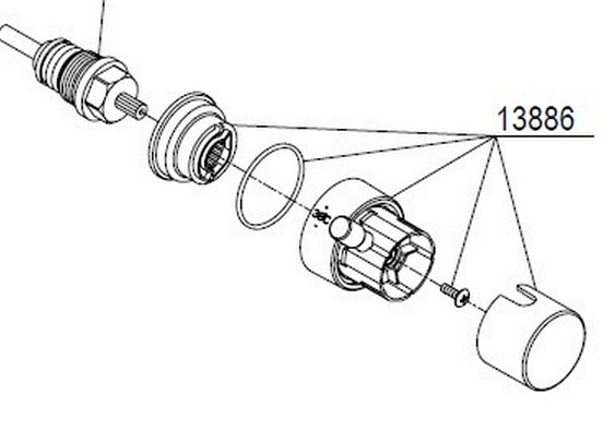

Ik heb een lekkende thermostaatkraan voor de douch, type Damixa 14400.00. Hij blijft druppen. Ik wil de keramische schijven schoonmaken/vervangen. Hoe verwijder ik de afdekdop zodat ik bij het binnenwerk kan komen? Er zitten geen schroefjes, moet ik ergens opdrukken, of gewoon trekken? De tekening met onderdeelnummers is hier niet duidelijk over.

ik hoop dat de afbeelding leesbaar is
Het gaat om de de linker dop op de onderdelen tekening. Hoe maak je die los. Daaronder moet een schroefje zitten.
Denk dat het hendeltje eruit gedraaid kan/moet worden.
Als er tenminste in de dop verder geen plugje zit.

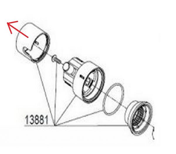

Zoals ik mag beoordelen kan je gewoon het eerste kapje los trekken.
Zal wel wat kalk tussen zitten evt een doek ingedrenkt met schoonmaak azijn en die er om heen wikkelen zodat het goed intrekt.
Dan kan je het schroefje er uit draaien en vervolgen volgens tekening alles demonteren.
van deze kant beter te zien
Het knopje kan er volgens mij niet uit. Gewoon er af trekken lukt me niet. Ik ga kijken of het na de doek met azijn wel wil.
