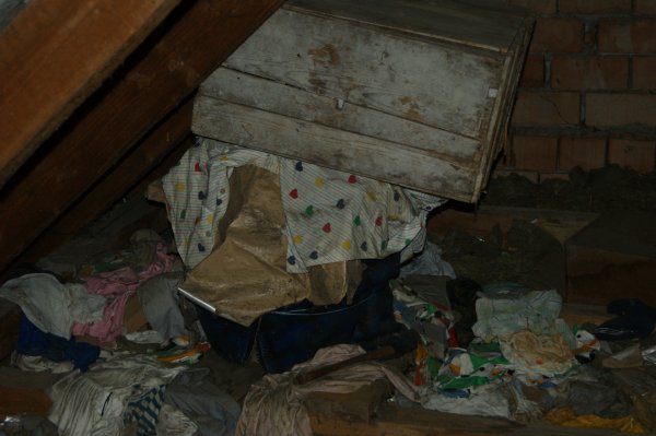

Ik vond nog een foto van hoe ik de tank aantrof.
:D Vooral de bijl ernaast vond ik erg mooi..
Om een wak te slaan?? Oo
Ik heb het 'deksel', een soort folie/bakpapier.. erop gelaten en er isolatie materiaal omheen en overheen gedaan. Er komt iig geen wind meer bij.
Het vat dat jij op je zolder aantrof heeft naast expansievat nog een andere belangrijke functie.
Door het vat op het hoogste punt te plaatsen, ontstaat een behoorlijk waterkolom, een vat op 10 meter hoogte geeft beneden in het ketelhuis 1 Bar druk.

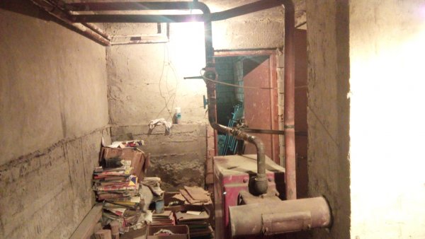

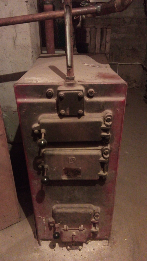

Zal even een foto plaatsen van het monster dat we allen zo schuwen! :)

De hourkachel is geplaatst in een open systeem hier kan niks mee gebeuren zelfs niet bij gigantisch hard doorstoken de kachel begint dan iets te bonken en je vat op zolder begint te borrelen dat is alles dat is ook de reden waarom een houtcv kachel naarmijn inziens altijd in een open circuit geplaatst dient te worden je bent dan namelijk niet afhankelijk van elektrisch, beveiligingen(die kunnen falen) of druk op je koudwaterleiding :mrgreen:
