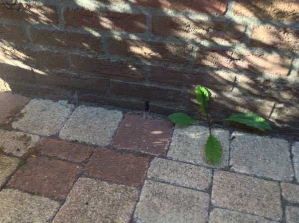

In onze woning zitten open stootvoegen vlak boven de grond. Dit is om meerdere redenen niet handig, volgens mij.
Om te beginnen hebben we wel eens de situatie dat de straat blank komt te staan na een flinke wolkbreuk. Het water loopt dan via dee open stootvoegen de spouw in.
Een tweede punt is dat we onze oprit en voortuin net een paar cm willen laten ophogen om hem beter af te laten lopen maar de straat. De open stootvoegen beginnen direct op grondniveau, dus dan zouden we die deels dichtmaken op die manier.
Ik zit eraan te denken om die open stootvoegen dicht te maken met cement en dan twee bakstenen erboven evenveel verticale voegen oen te maken met een boormachine.
Is daar enig bezwaar tegen ?
Ik weet niet zeker of en hoe de spouwmuren geisoleerd zijn.
Plaats er even een foto van.
Open stootvoegen worden op twee plaatsen gemaakt: voor ventilatie in de spouw (boven en onder) en om water af te voeren op de bovenkant van kozijnen, fundering e.d.
Primus31
Hier een foto van een van de open stootvoegen...

Foto gewijzigd, iPad had hem geroteerd :D

Is de bestrating opgehoogd? Want dit lijk mij inderdaad niet de bedoeling...
Primus31
Ik vond het ook al gek, ja.
De bestrating is volgens mij niet opgehoogd. Wij zijn de tweede bewoners van dit huis. Het is in 1997 gebouwd, en volgens mij altijd zo geweest.
Kan het kwaad om zoals ik zei deze open stootvoegen dicht te maken en met een boormachine nieuwe te maken, twee bakstenen hoger ?
Deze lijken me voor ventilatie. Dan is het geen probleem deze te verplaatsen.
Primus31
Bedankt voor de reacties. Ik ga ze dichtmaken en vervolgens nieuwe maken, een aantal bakstenen hoger. Maakt het niet uit of ik ze 2 of 4 stenen hoger aanbreng ?
Dat maakt niet uit. Je kan er eventueel meteen bijenbekjes inzetten. Check ook even of er bovenin de muur ook gaten zitten.
