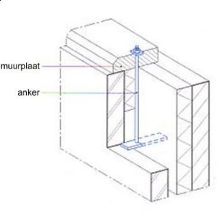

@Tiho zegt "de bovenkant spouwmuur is meestal open" is eerder andersom bij huizen van deze leeftijd, boven op de spouwmuur ligt de muurplaat waaraan het dakhout vastzit deze ligt op het buitenblad en een stukje op het binnenblad, met muurplaatankers wordt het geheel op de muur vast getrokken.

De spouwmuur is aan de bovenzijde niet open, want daar zit het betonnen dak.
