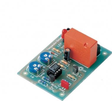

Dit is de temperatuur schakelaar die ik gebruik.

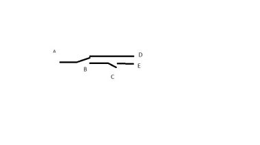

ik zal proberen een schema te tekenen

hier het schema
A is de fase
B de wissel themperatuur schakelaar
C de gewone thermostaat
D schakeldraad naar de pomp bij de warmtewisselaar
E schakeldraad naar de ketel waar normaal de thermostaat word aangesloten.

Oke dat schema maakt het duidelijker. Je maakt gebruik van de draad die normaliter naar de kamerthermostaat gaat en zo zorg je dat ie afslaat. Ik heb dat linkje gevonden van die printplaat (ik ben zelf niet zo best in die dingen maar ik ken wel iemand) ik zie dr geen sensor bij, die zou ik ook bij conrad kunnen vinden?

tsss dom, die printplaat is de sensor :roll:

De sencor word mee gelevert. als je goed naar het printje kijkt dan zit er naast de rode condensator een zwarte sensor deze heb ik met een telefoon kabel verlengt dat is geen probleem.

het is me aardig duidelijk nu, behalve 1ding. die sensors zijn 12v maar een cvpomp is 220v, kan je iets van 220v op die wisselpolen van zo'n sensor aansluiten?
Aks
De print werkt op 12 volt maar er zit een relait op die kan gewoon 230 volt aan
mijn kamer thermostaat werkt ook op 230 volt en tussen schakeldraad E en de ketel zit ook nog een relait
Zwoer
Dus bijv bij die kemo sluit je rechts een 12v lichtnetadapterje aan en links op die drie draden kan je de 220v pomp en cvketel draad aansluiten.
Aks
Ja dat klopt maar let wel op dat de schakel draad naar de cv ketel een relait tussen moet wand dat is normaal een zwakstroom sircuit
