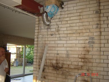

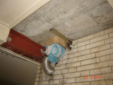

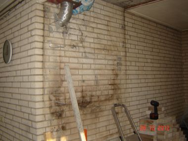

Ondertussen de open haard tot plafond gesloopt,ombouw leunde gedeeltelijk op de haard,dus voor de zekerheid kompleet gesloopt.Bij het plafond zitten vierkante keramische blokken.Twijfel nu een beetje,keramische blokken tot de vloer of met een pijp aanwerken?????
Doe even een foto...
Fovi45
Hierbij de gevraagde foto's.
GDelea
Specialist Schoorstenen - Houtkachels
Ik zou gewoon met kachelpijp tot aan het plafond werken. het mooist is dat blok tot aan het plafond inkorten ,en dan evt een nisbus plaatsen evt in het eerste blok boven de vloer,dat blok in de vloer wil nog wel een scheuren door spanning , vooral als ie vast zit in de vloer. zet je blokken tot aan de vloer dan moet daar nog een kachel voor , en kom je al snel een cm of 80 de kamer in,. anders kan de kachel met bovenaansluiting en met 2 bochten onder het plafond om ver genoeg uit de muur te komen.
Fovi45
Ik begrijp je redenering,nog even iets duidelijker maken.De kachel komt in de woonkamer te staan,op foto 1staat de schuifpiu in dit gedeelte komt de kachel te staan,is een kachel met achteraansluiting.
De hoek die je ziet daar moet een stuk muur aangebouwd worden(nieuwe schoorsteen).
