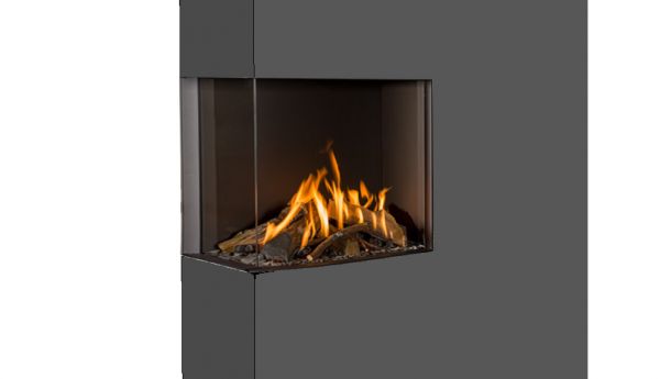

Ik laat in m'n nieuwbouwwoning een gashaard plaatsen. Nu wil ik echter links van de gashaard (witte vlak op afbeelding) nog een wandje plaatsen zodat de hoek strak aansluit en ik achter dat wandje de kabels en leidingen van de TV kan wegwerken.
Ik had bedacht op het wandje als volgt op te bouwen:
promatect plaat - 18mm OSB plaat - metal stud profielen
Voor de stevigheid wil ik OSB plaat gebruiken omdat er aan het wandje nog een TV en zwevend meubel bevestigd moeten worden.
De vraag is of er achter de promatect plaat wel OSB geplaatst kan worden vanwege de stralingswarmte van de kachel? Of zal de plaat de warmte voldoende tegenhouden?
