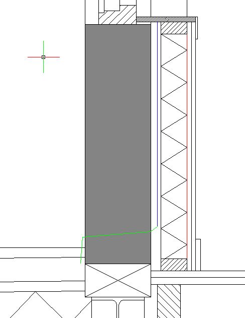

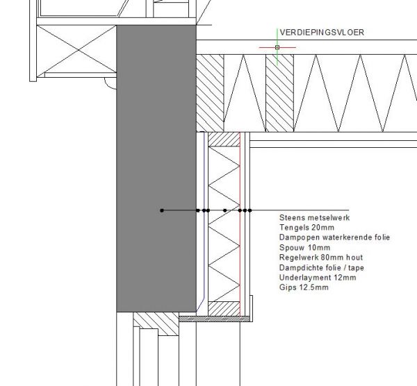

Nieuwe klus, ga mijn de gevels (steens) van mijn huis isoleren met een voorzetwand aan de binnenzijde. Is de volgende opbouw goed?:
- Geimpregneerde tengels 20mm vast zetten op gevel
- Dampopenfolie op de tengels schieten
- Spouw 10mm
- Houten regelwerk 80mm met pir isolatie (2zijde alu)
- Dampdichtefolie (of aftapen naden?)
- Underlayment 12mm
- Gips 12,5mm
Zit verder nog met een aantal knelpunten:
- Dagkanten bij kozijn met WBP tot voorzijde gips. Hoe isoleren in spouwdeel?
- Wat doe ik met de dampopenfolie aan de onderzijde?
- Spouwventilatieopeningen nodig?
- Hoe werk ik wcd s in irt de dampdichting?
Lijkt me een leuke klus zie ik verder nog dingen over het hoofd?
Maakt dit het duidelijker?
Komt in de hele woning heb nu als voorbeeld de achtergevel, hier zit een uitbouw vandaar de stalen ligger op plaatje twee.

Ik bedoel de damprem alvast onder de tengel van 20 mm monteren en daarna omvouwen naar de dampremmer. Je moet het isolatie materiaal als het ware inpakken.
Waarom na de dampopen folie een spouw van 10mm. Lijkt me niet handig werken.
Een dampopenfolie als lood gebruiken is voor mij ook nieuw. :wink:

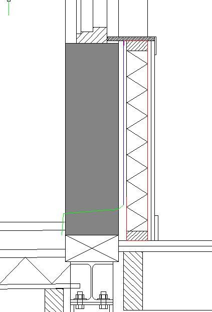

Thanks, zo dus?
Groen is lood
Blauw is waterkerende folie
Rood is dampdichte folie
De muur is niet vlak daar is het spouwtje van 10 voor die kan ik niet voorkomen is dat een probleem?
Twee dampdichte folies lijkt me ook iets te veel van het goede.
Gewoon die isolatie aansluiten, ontstaat er een ruimte is dat niet erg.
Enne het lood achter de dampdoorlatende folie en waarom wordt het lood niet onder de steen gelegd.
Komen geen twee dampdichte folies. De waterkerende aan de buitenzijde vangt als het goed is het doorslaande vocht. Dit vocht moet ergens heen via het lood naar buiten leek me.
Heb de dampdichte folie in het laatste detail omzet zodat dit aansluit op de waterkerende.

Ik zou niet weten waar je moet ventileren. De damprem moet je goed aanbrengen dan komt er geen vocht aan de binnenzijde van de muur. Voor je contactdozen zijn speciale dozen. Of zover ik weet houden ze tussen de damprem en de underlayment precies voldoende ruimte om buizen te monteren en dozen te kunnen plaatsen.
Oke, snap je hier verhaal wel maar daar zit geen waterkerende folie. En het ventileren bedoel ik naar buiten door de steensmuur, deze muur is niet waterdicht waardoor er vocht naar binnen kan komen lijkt me.
Hoe zou je het doen ter plaatste van de dagkanten van de kozijnen?
Warm trekt altijd naar koud. Waterkerende folie heeft bouwfysisch nauwelijks invloed. Als er zoveel vocht, alleen regen komt van buiten naar binnen, zou ik niet weten hoe je dat zou moeten ventileren. Misschien beginnen met de gevel te verbeteren!
Die dagkanten, de damprem om de isolatie trekken MDF, gipsplaat of iets anders aansluiten op de gipsplaat.
De koppen van de balken van de verdiepingsvloer zijn het meest kwetsbaar: hier heb je kans op condensatie en dus houtrot. Om dit tegen te gaan moet je de balken over een behoorlijk stuk inpakken.
Wat ga je doen met de binnenwanden en de vloer? Ook deze zou je deels in moeten pakken met isolatie zodat het dauwpunt buiten de constructie komt te liggen.
