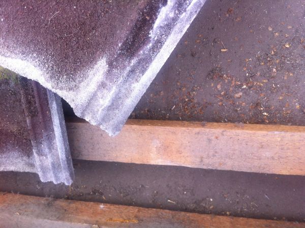

Ik wil mijn schuine dak beter isoleren is nog erg warm in zomer en koud in winter.
Het huis is uit 1970, en al geïsoleerd en volgens mij als volgt;dakpannen, kartonachtig iets ene kant bruin andere kant buitenkant zwart latten en dan soort platen met vezels en dat is het volgens mij.(zie foto´s)
Ik wil nu op de balken rachels/latten maken rol steenwol 12 cm erachter en dan gipsplaten erop.
Mijn vraag is nu moet ik wel of geen dampremmende of dampstoppende folie gebruiken,of kan ik met wol met flens ook uit de voeten(nieten,tapen).Weet namelijk niet echt of het dak nu damp doorlaat en welke manier ik moet toepassen. wie kent deze daken opbouw en wat kan ik beste doen...

Ik denk dat het platen van geperst stroo zijn. Deze platen hebben aan beide zijde een afwerking.
Ik zie op de foto een laag die wit gekleurd is, enig idee wat voor een materiaal dat kan zijn.
Omdat je aan de binnenzijde 12 cm isolatie gaat aanbrengen wordt de temperatuur na de isolatie, gezien aan de buitenzijde, een flink stuk lager. Het dauwpunt verplaats zich dan naar de binnenzijde van je dak. Je moet dus de hoeveelheid vocht verminderen die van binnen naar buiten wil. Een dampemmende laag direct na de gipsplaat.

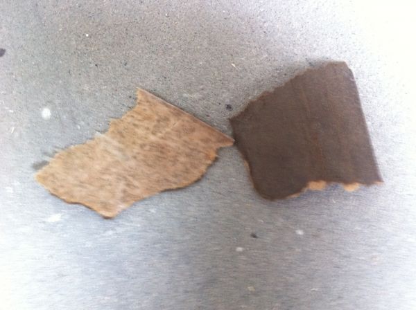

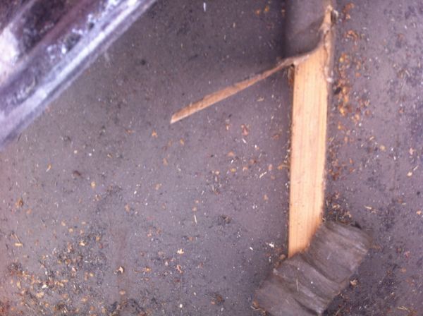

Heb nog een paar foto's bijgevoegd, te verduidelijking zodat het uit eindelijk goed gaat gebeuren.
Foto1:De platen, die eigenlijk gelijk onder de pannen zitten,laag aan de buitenkant van de plaat is soort karton met 1 kant zwart en 1 kant glad soort plastic.foto 2, stuk van dat karton.
Foto3:Is wat je ziet gelijk onder de pannen.

Eerst jouw opmerking: 1 kant een glad soort plastic. Het wordt ingewikkelder als deze laag aan de binnenzijde van je dak ligt. De meeste kunststoffen zijn behoorlijk dampdicht. Waarom is deze laag op de tweede foto van je eerste bericht niet zichtbaar!
De laag die aan de buitenkant van de dakplaat ligt moet behoorlijk dampopen zijn. Het is lastig om een goed dak te maken met aan de buitenzijde een dampdichte laag, deze laag moet altijd meer vocht doorlaten dan de laag die aan de binnenzijde is aangebracht, deze laag zal dus altijd dampdichter moeten zijn. Misschien daarom een glad soort plastic!
Het is dus belangrijk dat je weet wat voor materialen er zijn gebruikt en hoe het dak totaal totaal is samengesteld.

Er liggen eerst pannen, en dan die kartonnen laag wat je ziet op de foto, foto 2 is gemaakt van buiten, paar pannen weg gehaald...na deze laag karton ene kant zwart andere kant glad karton plastic, en dan gelijk die platen stro van 10 cm....
Dat is de gehele opbouw...op de tweede foto van eerste bericht zijn de platen van binnen zichtbaar..
Maar wat kan ik nu beste doen enig idee....
Die laag karton zie foto, is wel kapot zoals op foto te zien is, maar alles is kurk droog...
