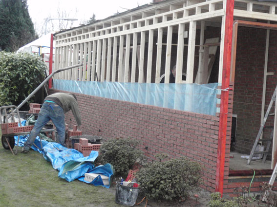

Maar om vocht doorslag te voorkomen heeft de aannemer hier eerst een raamwerk gemaakt van hout en daar aan de buitenkant een blauwkleurige folie op vast geniet. Het raamwerk opgevuld met pir platen en aan de binnenkant gisplaten geplaatst. Daarna op ongeveer 4 cm van het folie een stenen muur opgemetseld en nu 7 jaar later nog steeds geen enkel vochtplekje oid en dat over een stuk van bijna 12m.

Daarom is dus eerst de binnenwand gemaakt (de wand die jij nu dus nieuw moet gaan maken) ipv. eerst de steen buitenmuur te metselen. Omdat dit gewoon eenvoudiger was om te realiseren.
Zo kon men na het maken van het frame het folie er op nieten.
Hier een foto zodat kun je zien dat er dus ook een steens muur is gemaakt met een voorzetwand aan de binnenkant.
Dus gewoon andersom dan wat jij nu moet doen.
