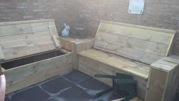

Ik heb een vraag over een houten tuin lounge bank.
Wij hebben een geïmpregneerd steigerhouten tuinbank met klep laten maken, nu was het onze bedoeling om onder de bank de tuinkussens op te bergen.
De kussens worden erg nat ondanks dat ze in een tuinkussenhoes opgeborgen zitten. Hebben jullie tips of ideeën om deze plek droog te krijgen / houden?
De bank is bevestigd aan een (stenen) muur en staat van de grond af.

Malibugirl1975
Malibugirl1975
Heeft u aan deze foto genoeg?
Anders hoor ik het graag van u

Hallo
De bank is niet waterdicht, als u geen kussenhoes kunt kopen die waterdicht is, is het een optie om een complete hoes over de bank te laten maken, dan kunt u de kussens laten liggen.
Of een losse kussenbox voor loungekussens.
Google op loungekussen box.

Zit er ventilatie in de bank?
Malibugirl1975
Ja er zit ventilatie in de bank, hij staat ook van de grond af.
Malibugirl1975
We wilden de kussens erg graag onder de bank opbergen ipv een kussenbox ivm de ruimtegebrek die wij op plaats hebben. Dus een kussenbox is niet echt een optie.
Een hoes over de bank is inderdaad een optie. Heeft er dan nog iemand een tip hoe we dit het beste kunnen maken. Mijn man dacht aan een zeil erover van bijv. een vrachtwagen of iets dergelijks. Maar hoe maak je dit het beste vast. We wonen aan de kust dus moeten we ook rekening houden met zware wind.

Aan de onderkant van de hoes een paar zeilringen slaan, dan kunt het met elastieken onder de bank door vastzetten.
Bij een automaterialen winkel verkopen een z.g. spin, elastiek met haken.

Volgens mij is het probleem simpelweg dat de tuinkussenhoes die je gebruikt niet waterdicht is.
Deze kun je gewoon vervangen door een waterdicht exemplaar.
Deze zijn beschikbaar in veel afmetingen en bij verschillende winkels.
Dan kun je de kussens gewoon droog bewaren in de klep onder je bank.
Wel zorgen dat er geen water op de hoes blijft staan door de hoes schuin te zetten en ik zou de kussens en hoezen in de winter wel binnen opbergen.
