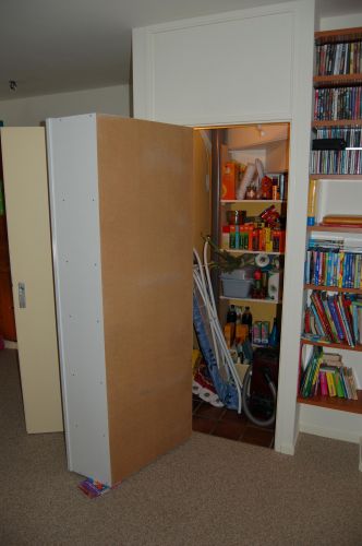

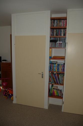

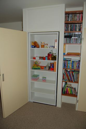

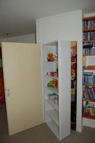

Hierbij onze kast (dit zijn foto's van toen we hem net hadden, de troep die je ziet :oops: is nu netjes ingedeeld in de kast zelf :lol: ):
Hij scharniert inderdaad onder om een taatslager. Deze kunnen ze gewoon in de vloer vastzetten met pluggen eventueel.
Boven scharniert hij om een metalen pin. Deze is bij mij gewoon op de bovendorpel geschroefd. De man die de boel monteerde, had een gereedschapkoffer vol met spullen mee om het een en ander te kunnen monteren.
Hij plaatste er zo'n 8 op een dag al een paar jaar lang dus ik geloof niet dat er voor hem nog gevallen zijn waarin zo'n kast niet geplaats kon worden.
Succes ermee.
Ps. ik had eerst ook het idee om dit zelf te maken (na te maken), maar de kosten wogen niet op tegen de baten.......
