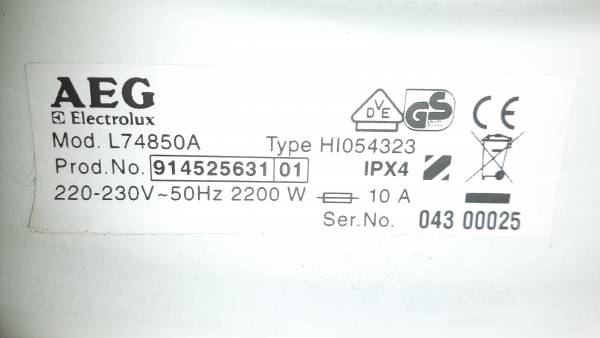

Lijkt op een gebroken trommelkruis, bij een kapot lager zal er niet zoveel speling zitten.
Kijk even of de trommel ovaal draait, gewoon draaien met de hand is voldoende.
Probeer ook of u de trommel op en neer kunt bewegen t.o.v. de kuip.
Is de kuip met bouten of is hij geseald? Bij een gesealde kuip dient de kuip incl. de trommel vervangen te worden, bij een kuip met bouten kunt u de kuip splitsen en dan het kruis vervangen. Vermeld even het Prod. No. a.u.b.
Bedankt voor uw reactie.
Product nummer is als volgt: 914525631 01
Ik denk dat het verstandiger is om voor een nieuwe machine te gaan kijken omdat deze machine al ruim 16 jaar oud is en een dure reparatie zoals deze (~€234) de machine eigenlijk niet meer waard is.
16 jaar oud? Dit model wasmachine wordt pas in november 2009 geïntroduceerd, derhalve is uw reactie niet correct.
Machine is 12-2010 door ons aangeschaft en is dus iets meer als 6 jaar oud.
Waarop is uw prijsindicatie gebaseerd? nieuwe lagers incl. montage? Lager zijn niet zo duur en deze kan ik eventueel zelf vervangen.
Ik ben allereerst op zoek naar een antwoord of het de lagers kunnen zijn die de trillingen veroorzaken.
De kuip in deze machine is gelast en dus niet splitsbaar waardoor de kuip incl. trommel en lagers vervangen moeten worden. Dit geheel kost bij AEG €234. Volgens het stickertje is de machine geproduceert in week 43 in het jaar 2010 inderdaad. Mijn excuses voor deze fout. Zie hier de onderdelen van de machine: https://shop.aeg.nl/search/ Zie hier de productie-datum achterhaler Link
