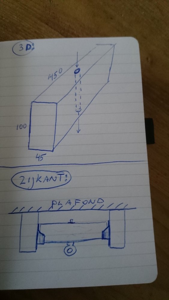

Ik wil een dwarsbalk tussen 2 plafondbalken in monteren, met daarin een draadeind met oogmoer, zodat ik de voorkant van mijn motor kan optakelen. Het draagvermogen moet zo'n 300kg zijn.
Ik wil een balk gebruiken van 100x45mm (lengte 450mm), met van die gegalvaniseerde balkdragers om aan de plafondbalken te bevestigen. Het draadeind+oogmoer wil ik M12 voor gebruiken. De plafondbalken zijn 220x70 en dubbel uitgevoerd dus er hoeft geen rekening gehouden te worden met daklast.
Wordt deze constructie stevig genoeg?
Zie afbeelding.
