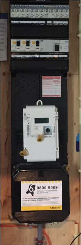

Twee onder een kap jaren 50 koophuis. Zelf wonen we hier pas een jaar, naast ons stond leeg en zijn nu net nieuwe mensen gestart met klussen. Gisteren waren ze uren met een hogedrukreiniger bezig en exact gelijk met het starten en stoppen van de reiniger knipperden bij ons de lampen.
In mijn vorige woningen heb ik iets dergelijks nooit meegemaakt, heeft iemand een verklaring en is dit “normaal
Dit kan komen doordat u met zn beiden op dezelfde fase zit en het zou zommar eens kunnen dat de voeding vanuit de straat bij u of de buren binnenkomt en dan is doorgelust, dus kijk is waar de voeding van uw meterkast wegkomt en of er nog een kabel is doorgelust vanuit de hoofdzekering kast bij u of de buren
Uiteindelijk zul je een melding richting netbeheerder moeten doen. Maar wellicht is dit het moment om ook je eigen deel onder handen te nemen.
Hoe oud is je eigen meterkast? Heb je een 1- of 3-fasen aansluiting?
Hoeveel volt verlies je op het stopcontact naast je eigen waterkoker als je die aanzet?
Sommige apparaten hebben notoire pieken bij inschakelen (en soms uitschakelen). Dat zie je terug bij lampen inderdaad. Niet iedereen neemt dat echter even goed (bewust) waar.
Als je veel verliest; melding doen bij netbeheerder.
Ik heb een 1-fase aansluiting, 1x25A.
Mijn huis is 8 jaar geleden volledig gerenoveerd inclusief nieuwe elektrische installatie aangelegd door een elektricien.

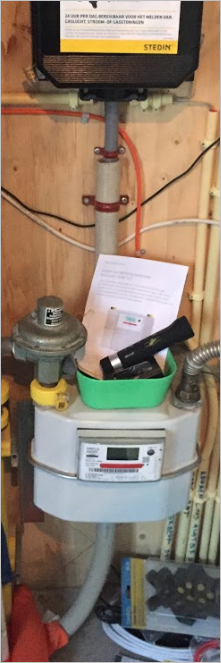

Ik ben op dit moment niet huis maar heb wel foto's. Voor zover ik weet verdwijnt er bij mij geen buis de grond in waarvan ik niet weet waar deze naartoe gaat. De kruipruimte is tijdens de betreffende renovatie volgestort wat de kans op een actieve doorlus misschien ook kleiner maakt?
