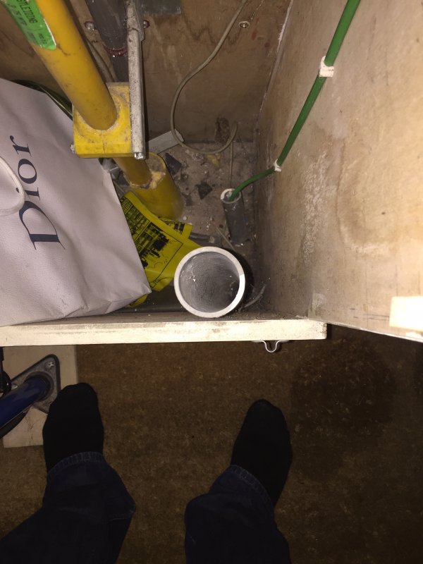

Ik heb een heel smal halletje bij binnenkomst en daar staat ook nog eens een vrij diepe meterkast. Die wil ik minder diep maken wat op zich goed moet kunnen, op één buis na.
Ik heb 3 buizen die hier binnenkomen; gas, tv/internet en een onbekende. Deze zit als enigste in de weg om mijn kast smaller te maken, en is ook leeg. Via de kruipruimte tussen voordeur en meterkast kan ik zien dat ie de straat op gaat, samen met gas en tv. Diameter is ruwweg 8 a 10 cm.
Even voor de gemoedsrust zou ik willen weten wat hier ooit in kan hebben gezeten of dat het een andere functie kan hebben?
Alvast dank voor het oplossen van dit mysterie!
Hier een foto.
Geel is gas, groen is tv/internet en de grijze plastic buis is de onbekende.
Er zit niets in dus is een loze leiding.
Je meterkast afmeting is aan voorschriften gebonden.
ze worden nooit groter gemaakt dan de minimaal vereiste maat.
als je hem kleiner maakt heb je een probleem zodra ze je meter komen vervangen

Ik lees via Lliander deze maten;
"De minimale afmetingen van de meterruimte bedragen 240x75x31 centimeter (hxbxd)."
Mijn kast is 35 cm diep. Als ik op 25 cm uit zou kunnen komen zou fijn zijn. Hoe hard wordt hier moeilijk over gedaan bij controle? Ik heb al zo'n slimme meter dus die hoeven ze niet meer te installeren.
Daar kunnen ze heel moeilijk overdoen, maar in oude huizen wordt er meestal wel soepeler omgegaan met de eisen

Dop die ongebruikte even af.
35cm is niet diep. Beter zo laten. Die paar cm extra gaat toch niet veel opleveren. Mogelijk is die minimale maat ook voor de veiligheid nodig (ventilatie).
