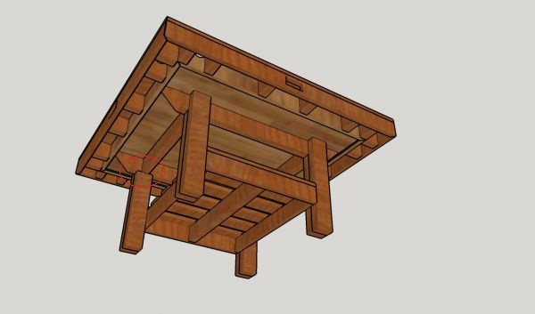

ik ben nieuw hier en ook nieuw in de wereld van houtbewerking. Ik heb al een tijdje een idee om een spellen/kaart-tafel te maken en de uitwerking ervan is begonnen! De meeste dingen zullen me wel lukken enkel ben ik er nog niet uit hoe ik het deksel/afdekking van de tafel ga aanpakken. zoals je misschien kan zien op bijgevoegde tekeningen (sketchup) heb ik in het speelvak een randje voorzien om daar planken op te leggen om hem af te sluiten. ik dacht eerst aan een soort van parket systeem om het geheel +- waterdicht te krijgen. maar ik weet niet of dit de beste manier is. het moet er makkelijk af te nemen zijn en als het erop ligt zou het tof zijn dat er amper water kan doorlekken bij het morsen van een glas of het kuisen van het oppervlak. het vlak zou 1200mmx1200mm moeten zijn. of kan ik beter de onderkant van de planken met iets waterdicht bekleden en de planken er op vastmaken?

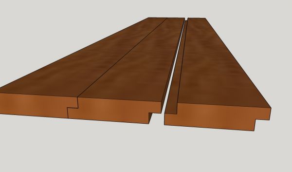

ik had zoiets in gedachte:
of gewoon rechte planken met aan de onderkant een soort rubber bevestigd zodat als ik de planken verwijder ze aan elkaar blijven hangen. maar allesinds een leuk idee, alle ideeën zijn welkom.
Leuk project. Ik snap ook het idee met het randje en de planken... maar ik maak mij een beetje zorgen over de constructie:
1) de poten staan te dicht bij elkaar. De tafel kan snel omvallen
2) het blad is te dik. Je kunt je knieen niet kwijt
3) ik zie geen dragende constructie, dus de structuur die je voor ogen hebt
4) ik zie geen houtverbindingen. Deze zijn kritisch en kunnen een hoop tijd & aandacht vragen
Misschien een goed idee om een zij-aanzicht te maken waarin de constructie duidelijk naar voren komt?
op mijn eerste plan stonden de poten inderdaad te dicht bij elkaar. nu staan ze elk in het midden van een vierde van het tafeloppervlak, is dat goed?

Ik denk dat dit het zwakste punt in de constructie is.
Ik zou daar liever een pen gat verbinding zien.
Bezwaar van dikte van de rand blijft, misschien voor het gevoel eerst even een prototype van een paar latten maken om zo hoogte en dikte te bepalen?
De poten zou ik er op vast zetten met 2 diagonaal geplaatste bouten zodat de poten er ook van kunnen verwijderd worden om de tafel van kamer te kunnen veranderen indien nodig. ik zou willen werken zoals op het filmpje waar ik mijn ontwerp op gebaseerd heb.

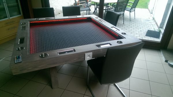

hout is bijna besteld, geschaafd grenen ( met weinig tot geen woerten) nu nog een plexiplaat bestellen en dan kan mijn 1ste projectje starten.

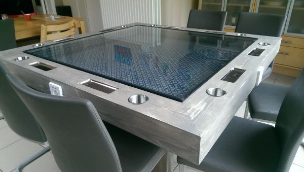

Wauw wat mooi!! Wat was achteraf het totale kostenplaatje? Als de totale kosten onder het bedrag van de tafel in een winkel liggen ga ik zeker net als jou zelf lekker creatief aan de slag deze zomer!
