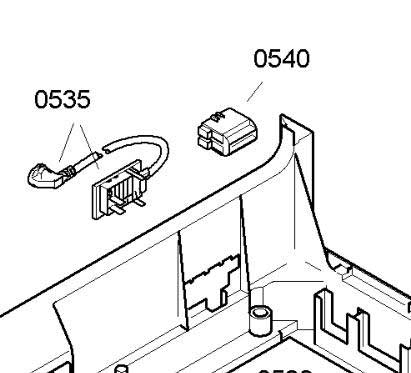

Waar zit de ontstoringscondensator bij Bosch vaatwasser sgs58M02EU/36?
Netzekering voor de vaatwasser vliegt er soms uit terwijl de machine niet in gebruik is. Alleen de stekker zit in het stopcontact.
Zie afbeelding:
Onderdeel 540 is de ontstoorcondensator, zit aan de achterkant van de machine op onderdeel 535. Die kun je eruit 'wippen', daarvoor moet eerst een lipje weggedrukt worden oid. (lang geleden dat ik het bij de hand had).
Complete onderdelentekening kun je bij Bosch bekijken of downloaden.
