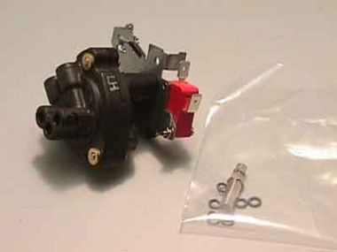

Achter het onderste deurtje het afdekpaneel met die 2 schroeven verwijderen,
dan zie je in het midden een kunststof blok met drie koperen stuurleidinkjes eraan,
aan de linkerzijkant hiervan zie je een rode micro-schakelaar, dit is m3.
deze kan je eenvoudig "maken" door even met je vinger het metalen lipje in te drukken, en vervolgens doe je dit meerdere malen terwijl je ook het hefboompje naast m3 rustig omhaalt en weer terug doet.
dit vaker herhalen tot de voorkeurklep [rechtsonderin, je ziet hem dan heen en weer gaan onder de plastic doorzichtige kap] goed en vlot heen en weer loopt.
hier zie je hem [ligt wel op de kop maar dan weet je waar je naar moet zoeken].

Als ik bij M3 het lipje heen en weer haalt gaat alleen de fan lopen en verder niks, ook niet bij meerder keren proberen..
De voorkeurklep kan ik niet echt vinden.
Rechtsonderin zit naast het rood met blauwe blokje een soort hevel.
Als ik die met de hand beweeg gaat hij vrij zwaar over een bepaald punt.
