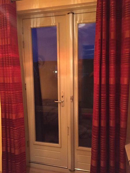

Ontluchting in deur maken
In een nieuw gecreëerde kamer hebben we openslaande deuren, maar geen ventilatie. Kan ik in deze deuren (zie foto) ventilatie aanbrengen met behoud van stevigheid van de deuren? En hoe kan ik dat het beste aanpakken?
Alvast bedankt voor inbreng van jullie expertise!

Er zijn ook systemen die in een muur kunnen. Misschien is dat een optie?
Let erop dat alleen een rooster niet altijd voldoende is. Er moet ook afvoer zijn. Kan vaak onder de deur naar de sanitaire ruimtes. Is daar afzuiging?
Dank voor de tips!
Ik zie geen suggesties zoals een paar gaten in de deur boren en daar een roostertje op plaatsen. Is dat niet duurzaam genoeg?
Is er een voorbeeld van jouw roostertje. Dat rooster moet je kunnen afsluiten of regelen. Weet je hoeveel kou je woning kan binnen komen door gaten.
Een paar gaten en een roostertje is inderdaad niet duurzaam genoeg.
- Ventilatie openingen moeten op minimaal 1,80 meter boven de vloer zitten
- Gaten boren in het hout verzwakt de deur
- Een eenvoudig roostertje heeft geen zelfregelende klep welke bij wind op de gevel de luchtstroom reduceert.
Een glasrooster is de beste oplossing in een bestaande situatie.
